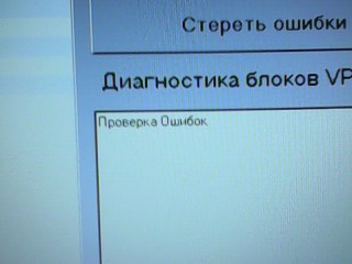

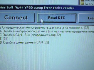

Прогу скачивал на русском, но там все по англ.
Если есть возможность, скинте сюда скрин проги подключенной к насосу.
Качество плохое, фотографировал телефоном.
Изменено пользователем pvf

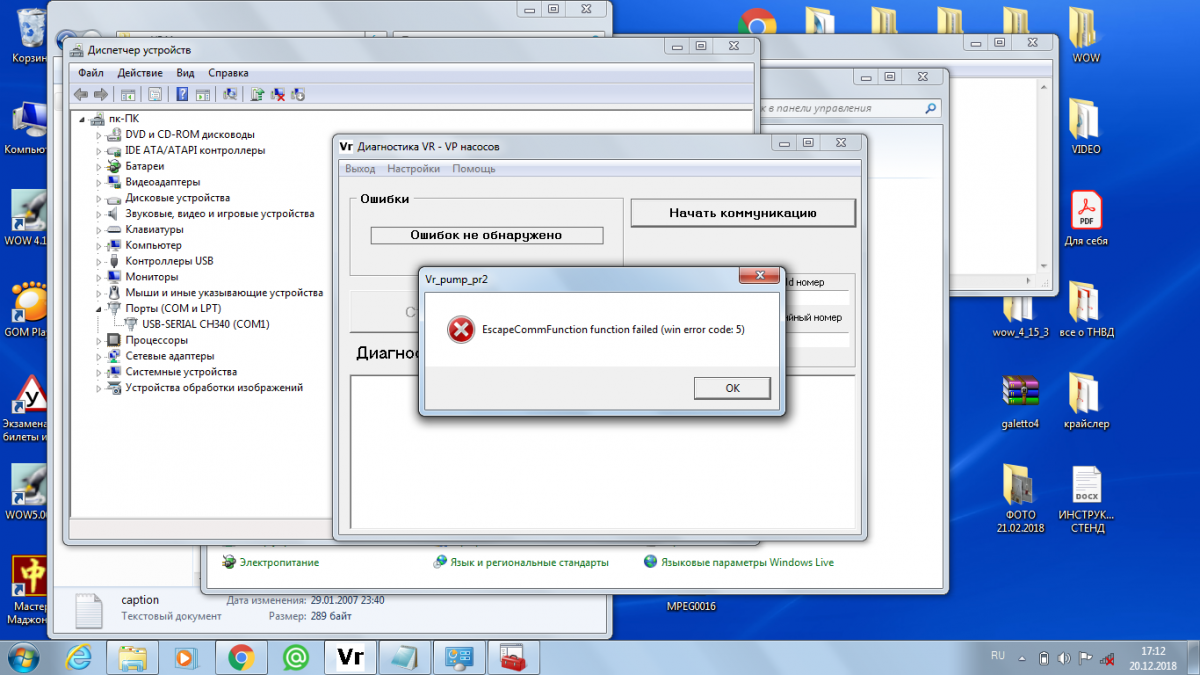

 Сегодня пробовал. Зацепился к насосу. Шнурок ваговский. Несколько раз пытался подключится. Вылазят такие окна. Фото "скрин" это когда выбираем: помощь - подключение. Фото "скрин 2" это когда : начать коммуникацию.
Менял порты. Один раз, не знаю как и почему, вылезло другое окно программы, там была кнопка "подключение(подключиться) к блоку"  нажимаю. Хоп....... считались данные с насоса. ID, номер...... ошибок нет.  И на этом все больше такого окна не было и подключится больше не смог.
В чем причина? В насосе? в шнурке? ваг, а не чистый к-лайник? Или винда 64 бит?
Если нуден чистый к-лайник, то мастер - китовский? Там до 30 Вольт.

Я подключался таким же шнурком только на FT232. Все читалось без проблем . Но винда 7 32

А в папке с программой , в ini-файле номер порта точно 1? Специально попробовал сейчас , если в диспетчере и в файле номер порта не совпадает то вываливаются твои ошибки. Если номера портов совпадают то и кнопка ПОМОЩЬ-ПОДКЛЮЧЕНИЕ тоже работает и показывает справку.
Сегодня подключился. Все нормально работает. Насос диагностировал. Включал, выключал несколько раз. Ошибок никаких нет.
