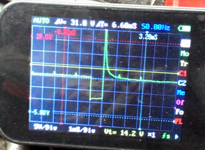

Авто Ниссан караван, двигатель zd30, ТНВД BOSH VP44, притащили на галстуке. Диагностика дала 76 ошибку, каюк транзистору, перепаяли, появился импульс управления клапаном, ошибка по прежнему висит и не стирается, но авто незаводится, соляра на форсунки не идёт, куда копать?
Изменено пользователем Autoking-el
Криво починили, или транзистор не для этой оперы. Форма импульса не правильная.
