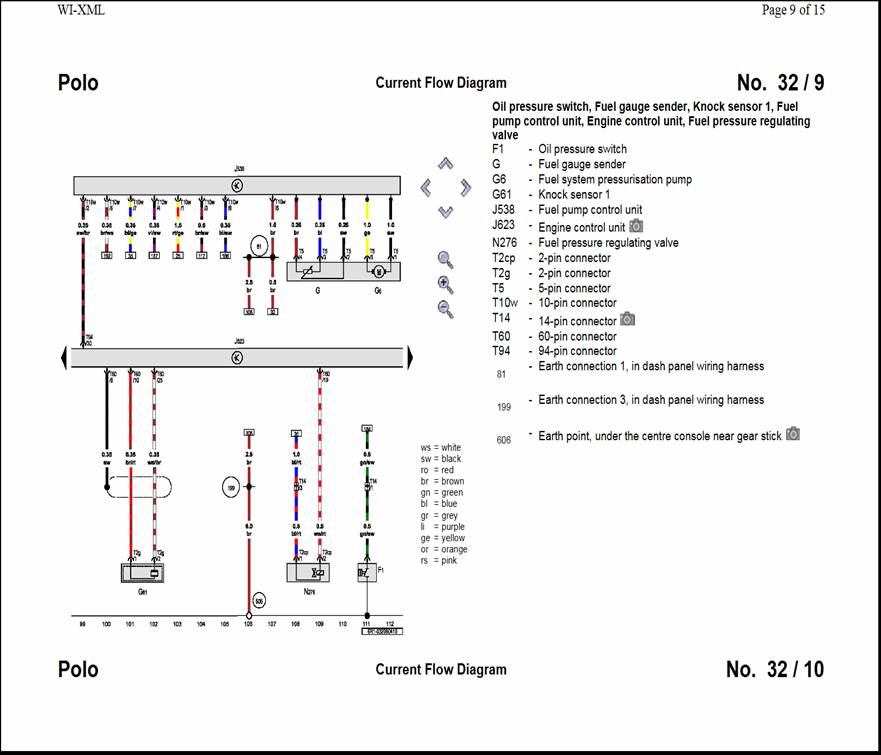

Alex_ka Опубликовано 25 октября, 2014 Опубликовано 25 октября, 2014 (изменено) до него еще добраться надо. после него еще согласно ельзы питание идет на датчики кислорода и клапан адсорбера, завтра проверю на клапане +12 в момент прокрутки. В вас пс мотор определился как bbbg Alex161_rus правильно сказал, самое простое, подключить лампочку вместо насоса, так как по эл. схеме насос может быть подключен к блоку контроля топливной системы. Если бы точно знать код двигателя, то по схеме стало бы понятно, что и как. Изменено 25 октября, 2014 пользователем Alex_ka
Alex_ka Опубликовано 25 октября, 2014 Опубликовано 25 октября, 2014 (изменено) Всё же посмотрел какими двигателями 1,4 комплектовались, твой двигатель CGGB и предохранители по схеме ( в эльзе) твои SB49 и SB8. А выше схема с двигателя FSI CAVE, а у тебя насос через реле, но релюхи две, J17(реле топлиного насоса) идёт на эбу и J643(реле подачи топлива) к блоку бортовой сетью и контактные группы обоих реле запараллелены на сам насос, через выше указанные предохранители, один контакт на SB49, другой на SB8 Изменено 25 октября, 2014 пользователем Alex_ka

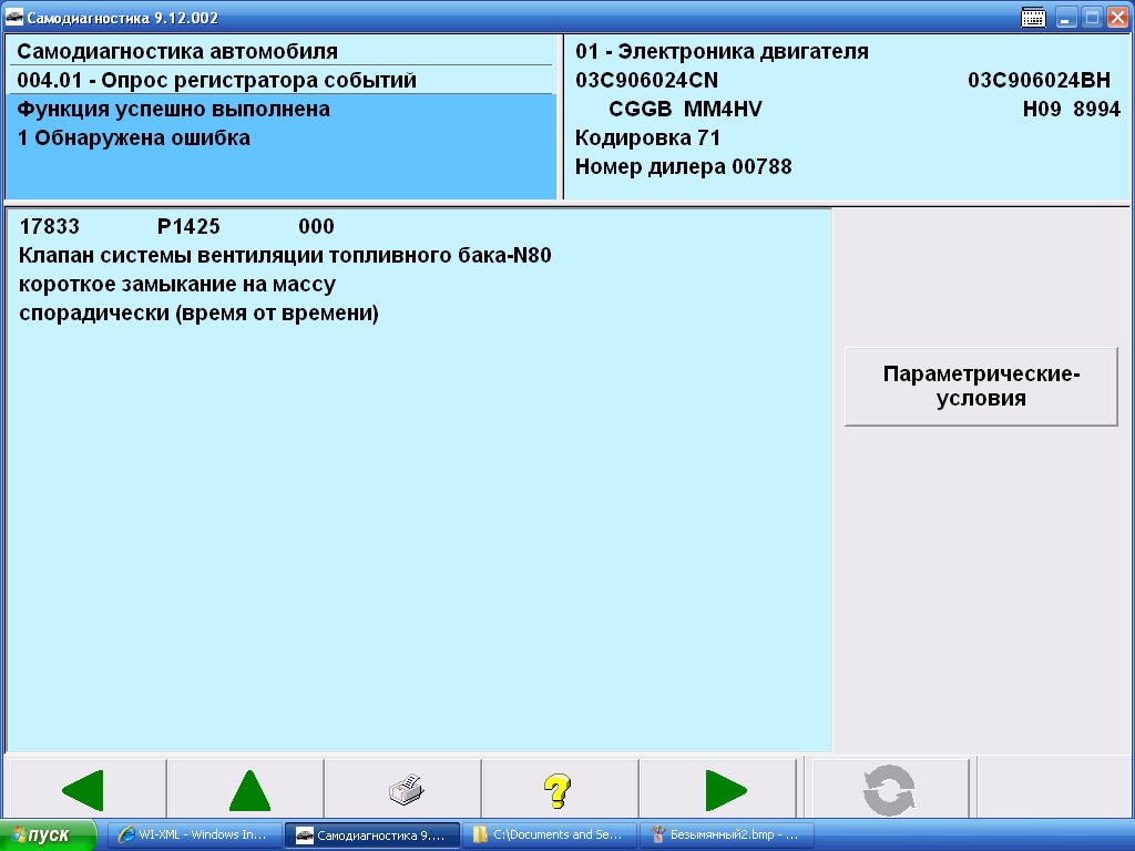

www23 Опубликовано 26 октября, 2014 Опубликовано 26 октября, 2014 тест исполнителей что нечем сделать ? и при прокрутке обороты то видно в измеряемых ?
volodbrag Опубликовано 26 октября, 2014 Автор Опубликовано 26 октября, 2014 При прокрутке вылезла одна ошибка, насос включился после шевеления всех реле в блоке реле . Спасибо за помощь.
