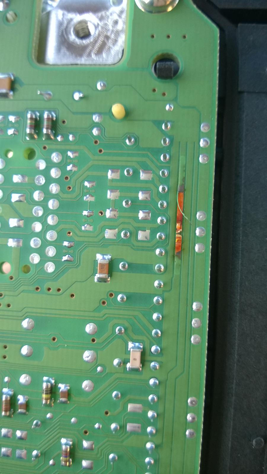

От чего могла пыхнуть дорожка. 1.5.4. блок работает как и работал, но дорожка умерла
