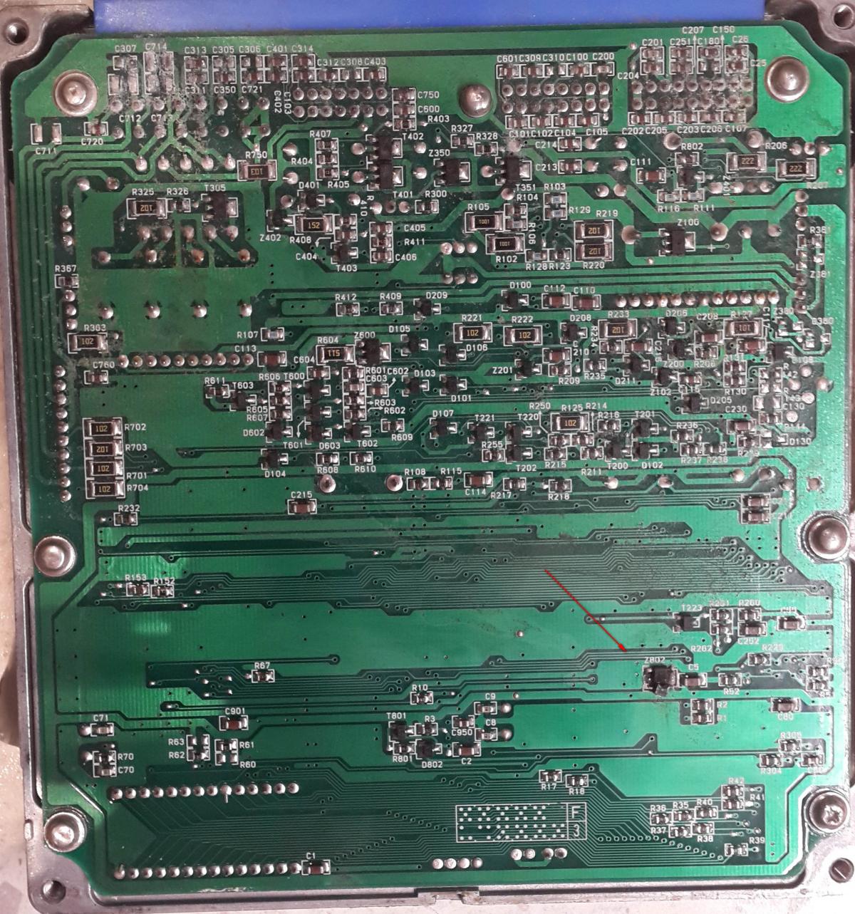

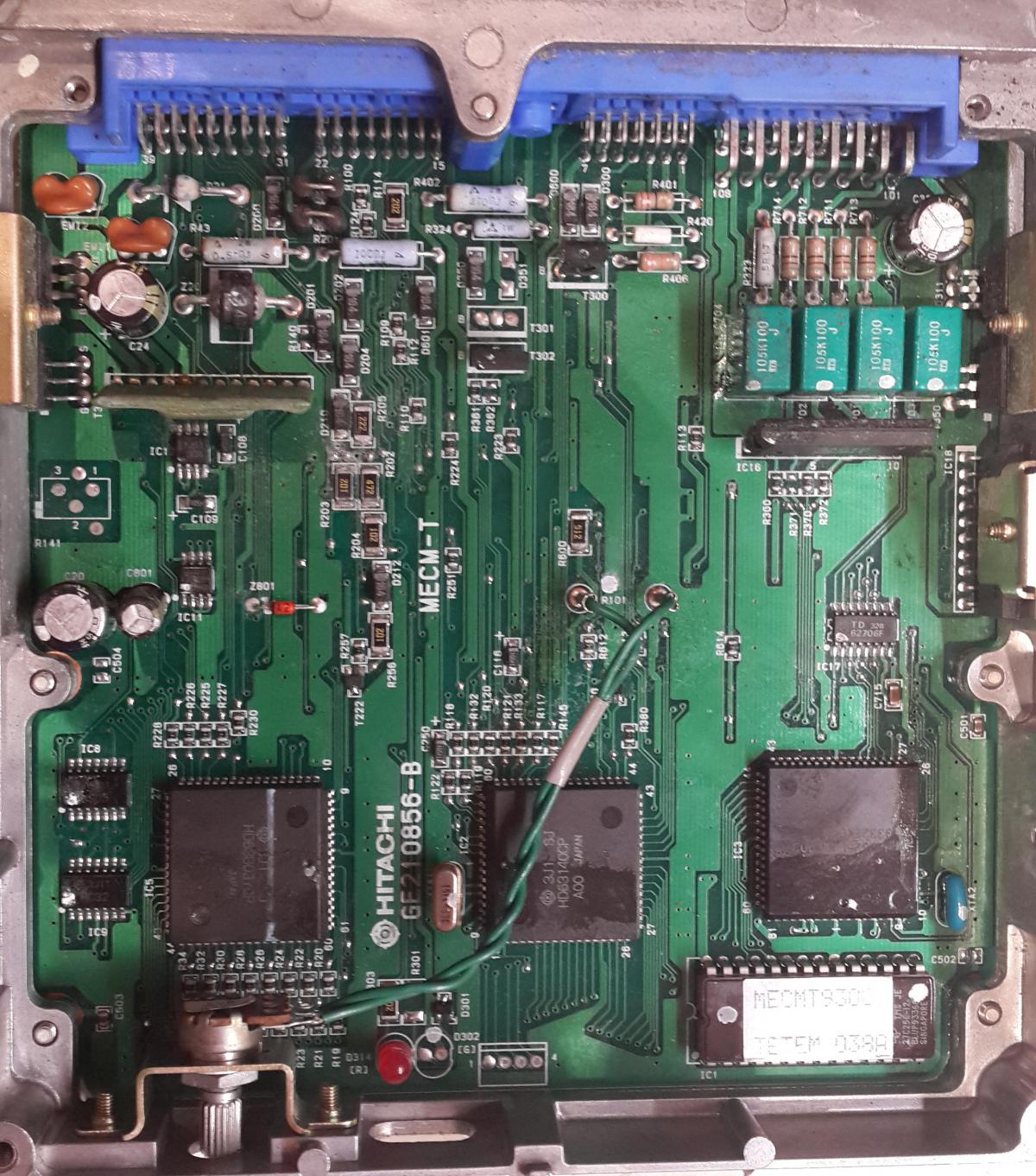

Nissan terrano 2 1998 г. № блока на фото 1. Выгорел элемент Z802 , похож на стабилизатор , находится на фото 3 помечен стрелкой.
Может у кого валяется такой - подскажите маркировку.
Это не стабилизатор,а простой двойной диод.
Но хлопнуть он мог только при К/З.
Номер не подскажу,блок древность.
Смотрите на плате,возможно таких не один
Всё верно!
Сегодня поразбирался повнимательнее - таких элементов несколько. Одна нога висит в воздухе.Попробую подкинуть диод - посмотрим.
Там два диода с общим катодом или анодом.
Проверяется цешкой
буквенные обозначения элементов на плате D-диод, Z-стабилитрон, Q или Т-транзистор! ну итагдалее поиск рулит
