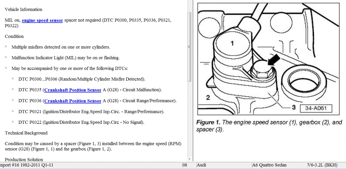

По поводу приближать или удалять дпкв, нет единого мнения. Есть TPI по американскому рынку для 3.2 FSI, там проблему решают наоборот, рекомендуют убрать штатную прокладку. У меня был случай, после сварки полуавтоматом на глушителе, пошли пропуски по разным цилиндрам после 4000 об/мин. Закончилось заменой дпкв, правда какой стал сигнал не смотрел, допёр чисто интуитивно.
Ещё после сварки бывают проблемы с ШДК, а именно входные цепи ШДК летят -там драйвер приходится менять http://passat-b5.ru/...75&d=1415546073 Разъем с ЭБУД вообще при сварке скидывать надо. Так делают в 1% случаев, видимо.

Всем привет! У нас движок такой же, но проблема чуть-чуть другая - на дружественном СТО меняли ГРМ - теперь долгий запуск и ошибка P0016 (рассинхронизация КВ-РВ). Они уже два раза разбирали - проверяли метки - все ОК. Подозреваю, что поврежден маркерный диск распредвала. За эталонные осциллограммы отдельное спасибо (мы еще у себя не смотрели). В плане тех. поддержки, то просьба у кого есть возможность выложить TSB-01-09-04 Bulletin Date: 2009-06-04 (NHTSA Number: 10032864). В сети найти не смог.
Хоть зачитайся...
Только мы с европейскими документами работаем, у нас TPI, нам NHTSA не указ.
