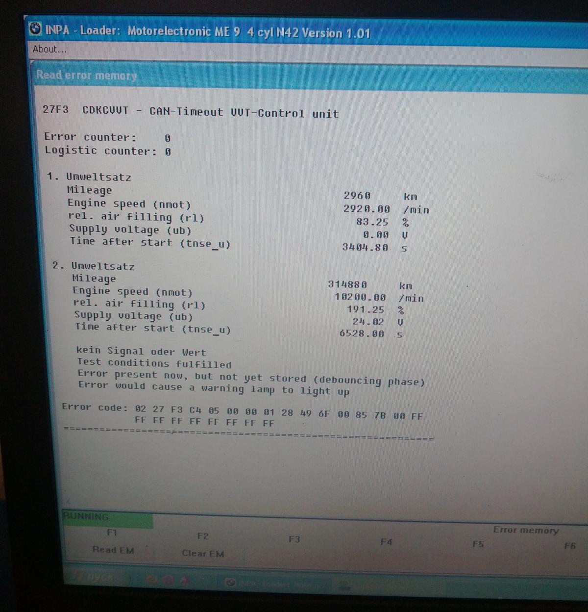

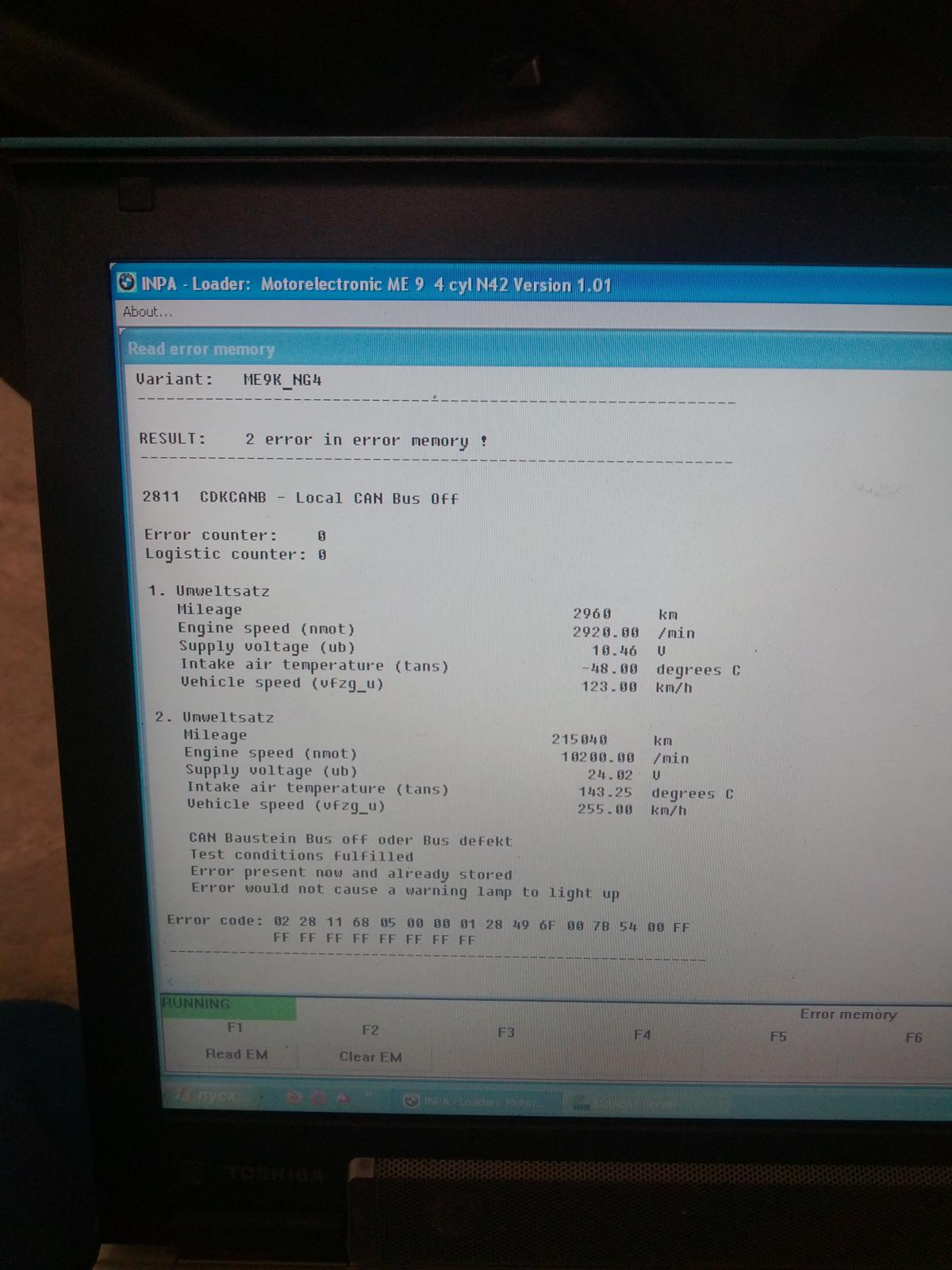

Опубликовано 10 декабря, 201411 г. comment_697870 Камрады, приветствую. Зашла машина на чип-тюнинг, ЭБУ Bosch me9.2 пытался прочитать катлетой в54 по бдм, к-тагом по бдм ничего не получилось Кесс считал по розетке, но судя по всему ливер(большая часть забита f-ками, а остальное вроде как информация какая-то). Сделал большую ошибку элементарно не продиагностировав машину перед дальнейшими манипуляциями. Человек спешил, поэтому машину собрал и отдал. Клиент перезванивает через пол часа и жалуется что машина стала хуже ехать. Приехал сегодня. По ошибкам:2811-ошибка кан,27f3 can timeout VVT-control unit, 27e2 датчик детонации-недостоверный сигнал цил1, 27е3 датчик детонации-недостоверный сигнал цил 2, расходомер воздуха недостоверный сигнал. Диагностировал инпой. Лаунч видит только ошибки 2811 и 27f3. На сколько я понимаю плохо может ехать как из-за ДД так и из-за ошибки вальветроника. На мой взгляд, если б при чтении что-то накосячил, то привалил бы блок сразу и наглухо. Вот не знаю что делать. Сопротивление сервопривода вальветроника 4 Ом. Но плюса на нем нет. По схеме на ЭБУ вальветроника приходит плюс с клемы 30, без предохранителя. Приходит он или нет, пока не знаю. Да и,думаю, если б не приходил, то была бы ошибка по электрической неисправности. Ссылка на комментарий https://www.auto-bk.ru/forum/topic/56252-bmw-e4618-%D0%B1%D0%B5%D0%BD%D0%B7%D0%B8%D0%BD2002-%D0%B3/ Поделиться на другие сайты Поделиться Поделиться сообщением

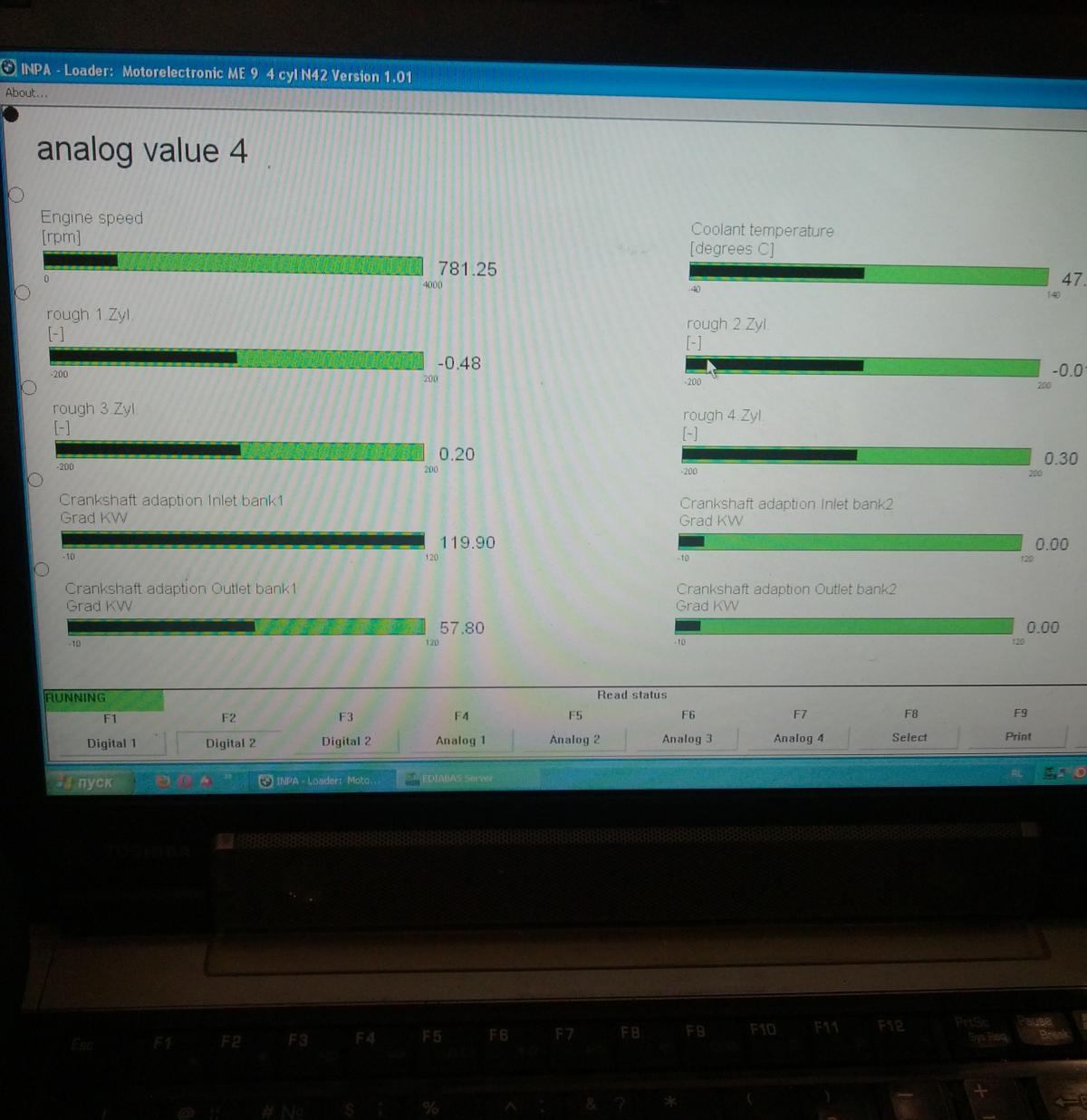

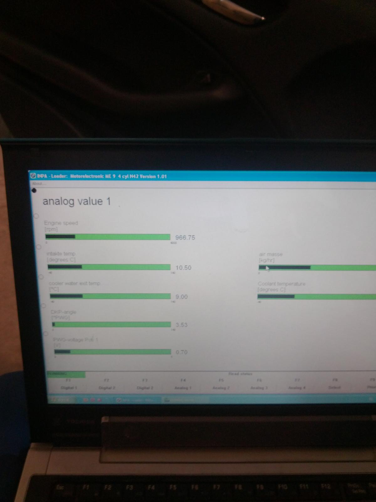

Опубликовано 16 декабря, 201411 г. comment_700908 Данные по вальветронику видно по диагнозе? КАН ошибки не всегда говорят об том что шина неисправна физически, возможно данные от блока до блока неадекватные или с запозданием вот и ошибка. Ссылка на комментарий https://www.auto-bk.ru/forum/topic/56252-bmw-e4618-%D0%B1%D0%B5%D0%BD%D0%B7%D0%B8%D0%BD2002-%D0%B3/#findComment-700908 Поделиться на другие сайты Поделиться Поделиться сообщением
Опубликовано 16 декабря, 201411 г. Автор comment_700914 Нет,инпой данных по вальватронику не вижу Ссылка на комментарий https://www.auto-bk.ru/forum/topic/56252-bmw-e4618-%D0%B1%D0%B5%D0%BD%D0%B7%D0%B8%D0%BD2002-%D0%B3/#findComment-700914 Поделиться на другие сайты Поделиться Поделиться сообщением
Опубликовано 16 декабря, 201411 г. Автор comment_700949 Вот что видно: Ссылка на комментарий https://www.auto-bk.ru/forum/topic/56252-bmw-e4618-%D0%B1%D0%B5%D0%BD%D0%B7%D0%B8%D0%BD2002-%D0%B3/#findComment-700949 Поделиться на другие сайты Поделиться Поделиться сообщением
Опубликовано 16 декабря, 201411 г. comment_701269 На параметры ошибок посмотри - фигня полная. По параметрам если смотреть у тебя ошибка появилась при напряжении контроллера 24 вольта - повторюсь полная чушь. Ссылка на комментарий https://www.auto-bk.ru/forum/topic/56252-bmw-e4618-%D0%B1%D0%B5%D0%BD%D0%B7%D0%B8%D0%BD2002-%D0%B3/#findComment-701269 Поделиться на другие сайты Поделиться Поделиться сообщением
Опубликовано 16 декабря, 201411 г. Автор comment_701271 Глюк инпы. Лаунч выдает те же ошибки Ссылка на комментарий https://www.auto-bk.ru/forum/topic/56252-bmw-e4618-%D0%B1%D0%B5%D0%BD%D0%B7%D0%B8%D0%BD2002-%D0%B3/#findComment-701271 Поделиться на другие сайты Поделиться Поделиться сообщением
