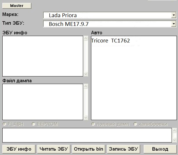

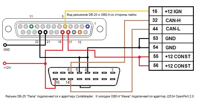

Приветствую, кто нибудь пробовал Галлетой к М74CAN подключаться?
Подскажите парни, пытаюсь Галлетой 1260 подключится к МЕ 17.9.7, безрезультатно, какой блок надо выбирать при подключении , к Галлето надо подключать питание и брать CAN шину, или к линию тоже подключать надо?Может у кого есть хелп как правильно поключиться?
Можно увидеть фото подключения. И какие номера выводов у галеты являются can?
Подключался вот так, чуствую что то не то сделал, поправьте пожалуйста.
accent602
Нет слов. Галлетой 1260 не можите подключится к МЕ 17.9.7. Это элементарно.... :emot64:
И да чуть не забыл во вкладке обязательно надо выбирать блок 17.9.7 иначе кирпич
Разве у вас нет во вкладках этого эбу?
Изменено пользователем astronom
:emot64::bux:
