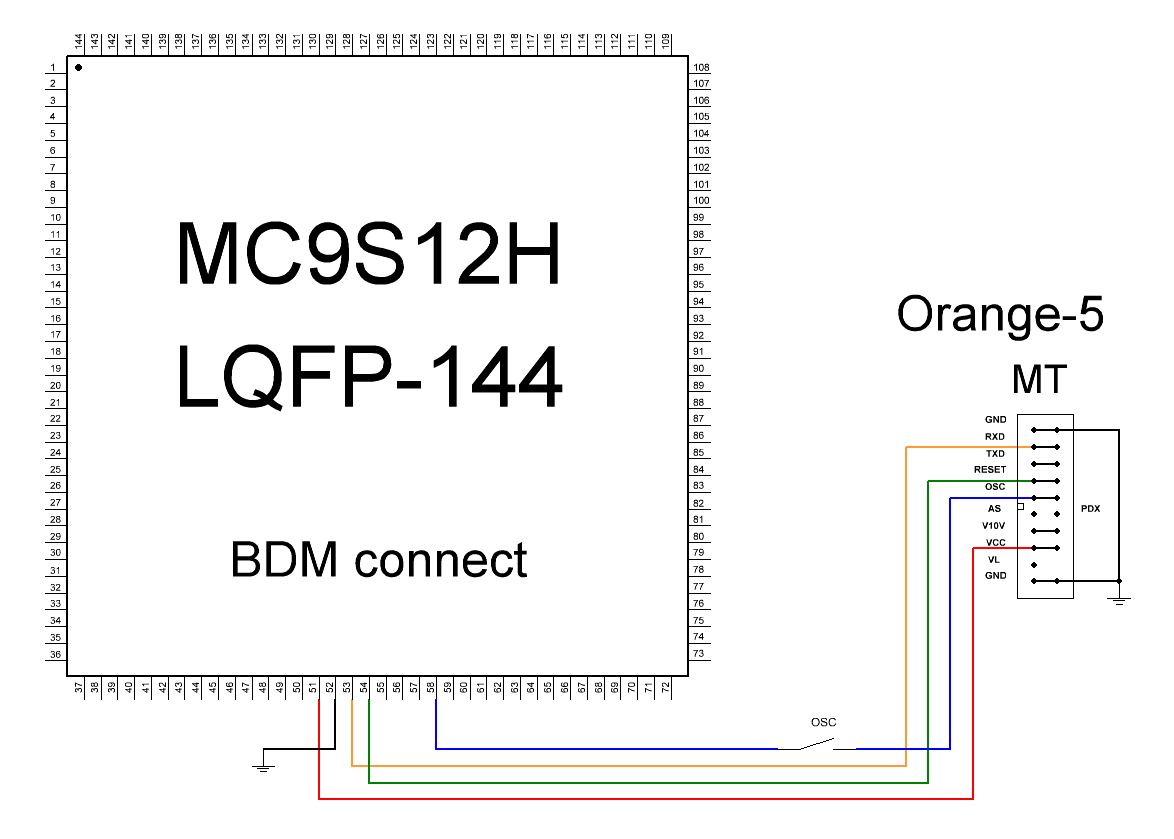

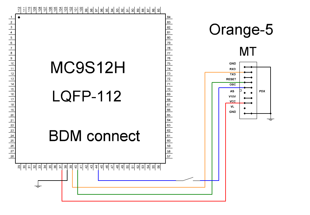

Ford Fusion 2006 (9S12H256) здраствуйте товарищи может ли кто подсказать как подключится к даному авто для смотки ? есть орандж5 но я им еще не разобрался как рабоать это в процесе, есть минипро,есть китайский бдм но я им тоже не работал, всегда выпаивал еепром в панельку в минипро и обратно и все гуд а с процами не работал еще, или может кто инфу предложит почитать ???

корпус 112LQFP
38 GND
37 VDD
39 BKGD
40 RESET
корпус 144LQFP
51 GND
52 VDD
53 BKGD
54 RESET

все сделал всем спасибо огромное)))
там ни чего сложного нет.
