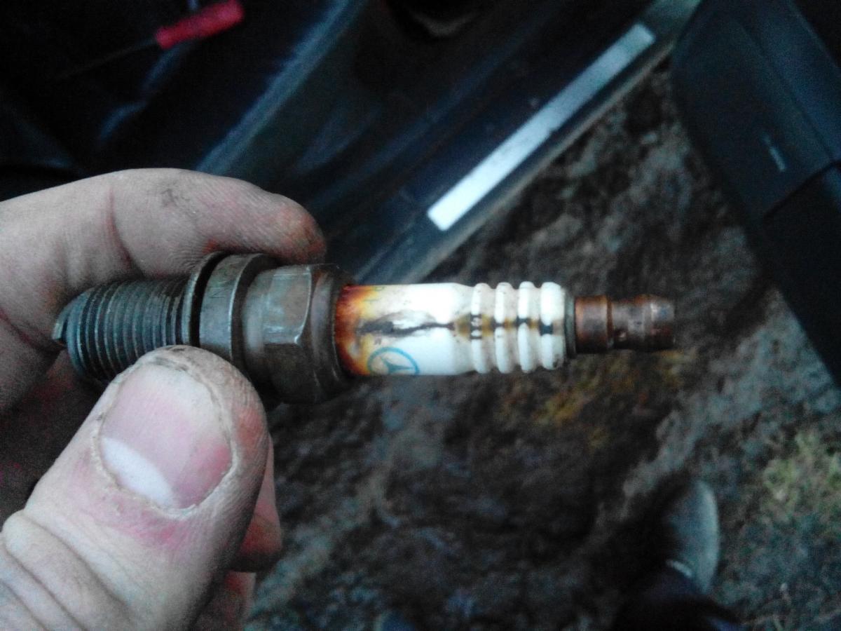

все нашел проблему,у меня машина на газу и чипованная,даление в 1 бар,так вот если наконечники не плотно одеваются на свечу,то расстояния между навинчивающимся наконечником и гранями под ключ ей легче пробить чем зазор в свече,и искра убегает как говорится на лево,набивая дорожку себе,и машина работает все хуже и хуже!сам заменил 4 катушки,которые в последнем случае все оказались рабочими.
решение проблемы оказалось простым:снял наконечники катушек,промыл все растворителем,резиновые колпачки пошкрябал напильником и все места где возможен был пробой натер чесноком отдуши,и низ колпочка где он надевается на свечу обмотал ниткой и поверх изолентой,так чтоб свеча с трудом вставлялась в наконечник и проблема исчезла совсем и не появляется уже 10 тыс км,да и обязательно посмотрите изолятор свечи,а то данная операция будет бесполезной если искра набила там дорожку
