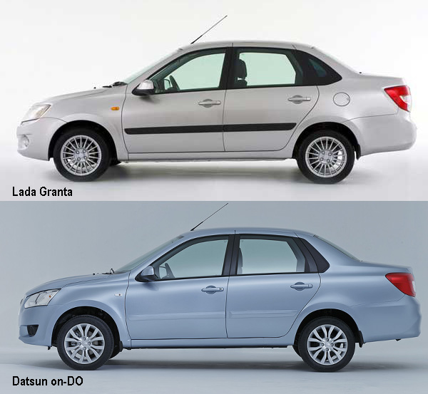

Datsun On-Do - чуть удлиненная "рестайлинговая" Lada Granta (даже двери 1:1). Авто-ваз как всегда -"найди отличия" . Как было с Largus Almera .... а могли-бы....
