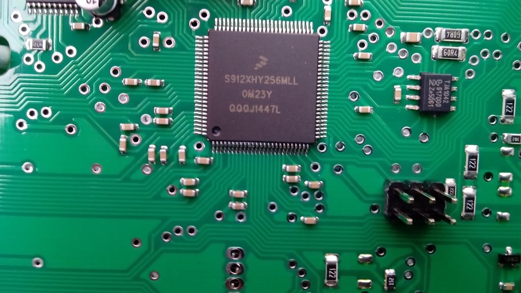

Datsun on-DO хозяин сказал что стоит от ВАЗа
Упа ругается на reset, его подымал, толку ни хрена, упа с ним контачить не хочет...
Оранжем при выставлении скорости 2000000 пишет, но панель не включается, дамп читаю, там мусор... соответственно оранж делает вид, что пишет, а сам ни хрена... Кто сталкивался?

Я бы не обвинял О5, он нормальный агрегат, читал я такой проц на ура (правда не в этой модели),
1 выставить тактовую частоту как на проце
2 укоротить проводки как можно короче (см эдак 10)
3 крайний вариант дать тактовую от О5 предусмотрев отключение штатного кварца.
Удачи!
Стирал, один хрен ни хрена... Пробую Упу, но она даже читать не хочет
UPA 1.3 читает и пишет эту маску без поднятий Reseta
Поддержу тебя Паш, делал не один десяток таких процев именно упой, все на ура. А что касаемо Datsun, у вас, evgegor, еще старый грантовский алго, а уже встречаются с новым алго с тем же процем, но уже с другим расположением пробега в дампе, плюс контролька, но очень явная.
Упа новая, в 4 проводах я запутаться не мог... Ресет горит красным и показывает около 3 с копейками вольт...
Сам работаю уже больше года новой упой, глюки были, но исключительно из-за кабеля USB. Замена кабеля все решила. А так если ругается, попробуйте подать внешнее питание, хотя я ни разу не подавал и все читалось на ура.
Внешнее на упу или на панель? На упу подавал, завтра попробую кабель поменять
Внешнее на упу, но такого еще не было, там пины как на ладони, площадка БДМ, вообще самому уже интересно)))) Может, что с вашими проводами, которые от упы? А вообще, попробуйте прозвонить дорожки от ног проца к пинам на задней стороне панели (вы же к ним цепляетесь)? Был случай на гранте, где не было хорошего контакта по БКГМ, пришлось паяться непосредственно к процу...
Странно все это,проц может статикой прибило как вариант.Искать проц с панели гранты и впаивать его на место датсана.И скорее всего потребуется дампы с такой панели

ни замена шнура, ни установка на другой комп результата не дала... Оранжевцы ответили, что проц закрыт, и записать туда хрен чего получится... Почему тогда он его прочитал и стер, не предупредив об этом, вопрос конечно... Есть варианты закрытый проц прочитать упой? или только Хпрог оригинальный?
Парни с оранжевцеми очень тяжело общаться, они почему то думают, что я знаю микроконтролеры на их уровне... Вот что им я написал: "Я понимаю что он пишет, что он закрыт, только он этого не писал, когда я первый раз его читал... я бы его и стирать не стал... прочитать и стереть он его как тогда смог? Есть какие то варианты его записи?" вот что они ответили: "Потому что признак наличия защиты хранится в дампе, который записываете во FLASH. Думаю, что дело пойдет быстрее, если Вы немного почитаете документацию на процессор." Может кто перевести их ответ в более простой и расширенной форме?
Я его понимаю так, что при записи дампа я каким то образом поставил в нем защиту от чтения, и поэтому я считываю мусор... Правильно? Почему тогда не заводится панель?

Получил движение, манипуляциями, какими уже не помню получилось воткнуть дампы lobzik20 D-flash поправлял под свой пробег, Р-Flash оставил такую же... Сейчас на приборке получил пробег lobzik20... ща конечно буду дальше морочиться, но разве в Р-Flash у нас тоже есть пробег?
