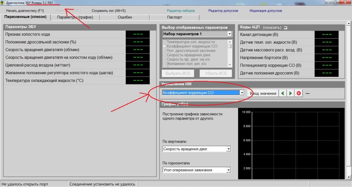

Ничего припОивать не нужно - просто залейте прошиву с регулировкой СО с диагностического оборудования( RCO). Ссылку на прогу, которой можно регулировать СО(ЦО) Вам уже дали(есть еще и другие). Берете газоанализатор, запихиваете в выхлопную и смотрите какое содержание СО в выхлопе...подключаетесь к ЭБУ (в режиме Январь 5.1 R83) диагностической прогой, заходите во вкладку "Управление исполнительными механизмами"(мож по другому называться). И, собственно, регулируете это пресловутое ЦО...
Спасибо за развернутый ответ,но есть ещё один вопросик,почему именно январь 5.1 Р83,когда если выбрать блок январь 7.2 в данной программе то там тоже присутствует графа "Коэффициент регулировки СО" и прошивка у меня соответсвенно с поддержкой Россия -83
Да потому что Я 7.2 работает(по задумке производителя) по нормам токсичности Евро 2, а поскольку Я 7.2 есть прямым наследником Я 5., то и ПО 5-го есть основанием для ПО 7-го. Вот, в плане ПО, их и "скрестили", то есть создали ПО для 7-го с поддержкой РЦО . Но для правильного функционирования регулировки СО надо "открывать" как Январь 5.1 Р83 - это аксиома!!!
Не во всех прогах доступно регулирование ЦО при подключении к Я 7.2, и не факт, что оно правильно работает(если доступно).
