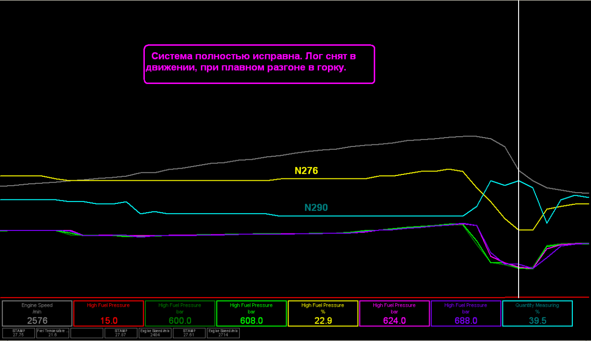

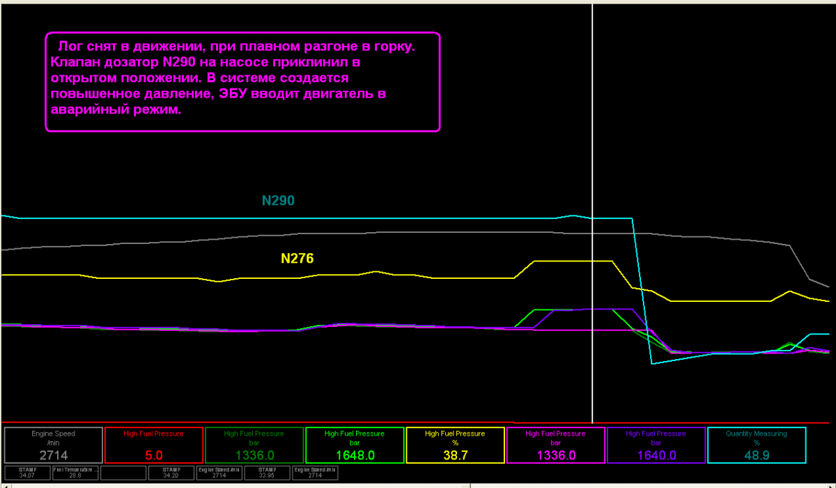

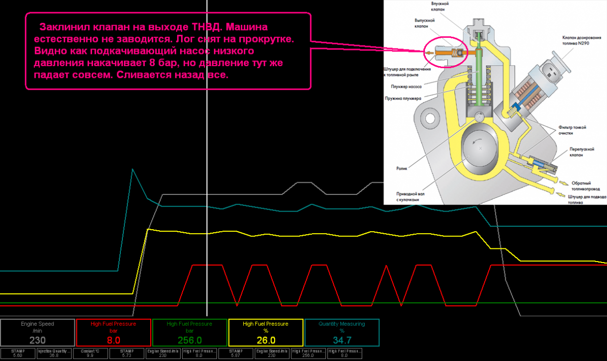

Ну что, пацаны..... победа!!! Одна на всех, мы за ценой не постоим. ))) Дальнейшее развитие возможно конечно, неясно только через сколько. Но главное, виновники найдены. И если что, то теперь все ясно что менять. Клиент предупрежден. Короче причина "умирания" авто в заклинившем мех. клапане на выходе из насоса на рампу. Получается соляра гуляла туда сюда, но в рампе не задерживалась.. ))) . А причиной высокого давления в рампе оказалось заклинивание клапана дозатора N290 на ТНВД. Он то и был под подозрением, на особом учете.... и вот сдался.

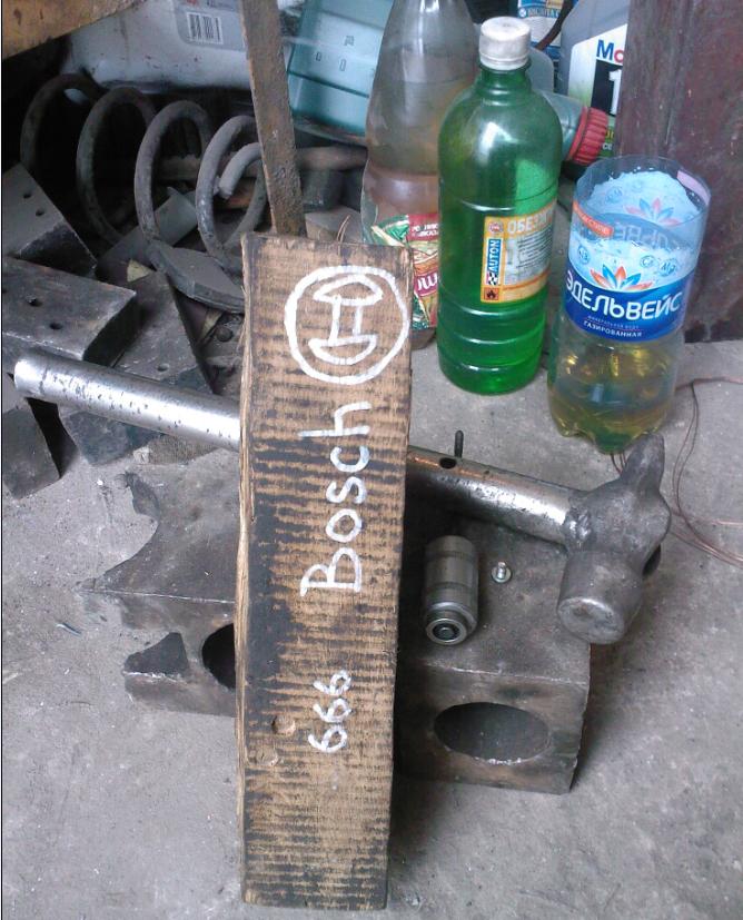

После обеда машинок что то не было, поехал к ребятам-слесарям..... пока они ковырялись с насосом, проверил подачей ШИМ N290. Клапан тужится, "пищит", но пропускает сквозь себя свободно воздух. Не знаю, может он считается не разборным, но от скуки разобрался.... ))) Помог дубовый чурбачок..только при постукивании об него удалось достать середину клапана. Стружки не было, была какая то типа мазута клейкая. Отполировал поршенек, промыл-собрал, РАБОТАЕТ!!! Одно дело есть. Ребята пока разобрали насос...все тоже в нем чисто и нормально. Никакой стружки. Плунжер в норме, толкатель не клинит, редукционный клапан в норме, чистый. Промыли, все собрали. На авто поставили, опять не хочет. В рампе давление скачет 0-8 бар. Все перепроверив в мыслях и несколькими методами, пришли к выводу, что неисправен клапан на выходе. Оказалось точно!!! Не держал совсем. Тоже поршенек был в этой клейкой мазуте. При разборе опять выручил дубовый чурбачок. )))) Короче без него бы не справились точно..... поэтому он был занесен в каталог BOSCH и положен на почетное место с названием - "Набор для ремонта ТНВД Common Rail VAG" ..))). Все собрали, завелась сразу. Проехали 30 км....снял логи, все в норме, и ошибок никаких. =0) .

Виталь, у меня брат делает заготовки из морёного дуба. Подкину ему идею.
)))) Из мореного вообще фирмА будет!! Можно в Германию сплавлять. =0) . Ребят, пользуясь случаем хочу подспросить..... кто как меряет слив в обратку с форсов на подобной системе?? В сети что то не нашел ничего. В продаже тоже. Может кто какой самопал пользует удачно....поделитесь идеями.

Виджар каким образом постукивал? А то у меня похожая ситуация. Сейчас снял насос и клапан, но что то не могу никак понять каким образом ты их разобрал.
Путем манипуляций с растворителем и заливкой его в камеру создания давления и накачкой плунжерно, растворитель выходит через выходной клапан, но и когда его начинаешь сверху на выпускной клапан, то он опять всасывается плеером в камеру. Итог - задевает или заключил выпускной клапан,но остается вопрос как его извлечь и почистить? Уже все в районе деревяшки перестучал, может не так стучу, научитесь плизззз...
