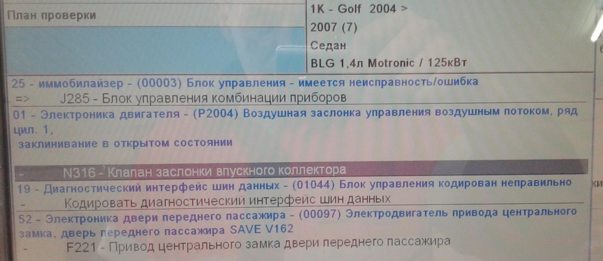

Здравствуйте.Есть такая машина Volkswagen Golf 1.4 TSI DSG как всегда цепь, клапана. Делал не я, горит такая ошибка. Вакум приходит, тяга двигается но очень как-то легко, меня интересуют АЦП датчика положения, от упора до упора.Я делал , но давно и не помню, при установке впускного, можно подпереть заслонки, адаптации в ВАСе не нашол, дросельная только, пишет ОК.

Запусти тест исполнительных  или вакуумметром   и в 142 группе смотри показания

Так причем тут  турбо ,если  ошибка по впускным  каналам.
Жесть ,ты хоть пройдись ведомым поиском  .Скрины то даешь ,или не твои  ? )))
https://www.auto-bk.ru/forum/topic/61439-volkswagen-golf-14-tsi-dsg/#findComment-795162
Не всё нормально, это я снимал, ведомым прошол но времени полазить не было, разьехались, договорились на понедельник продолжить, не сраслось. Про турбу это на будущее соломки подстелить, ну вроде знакомый , жалко будет если на турбину ещё попадёт.

по впускным каналам? Двигатель правильный выбрали? он же с приводным нагнетателем, там на впуске заслонка стоит - шестеренку срезало, вот и висит ошибка
https://www.auto-bk.ru/forum/topic/61439-volkswagen-golf-14-tsi-dsg/#findComment-797837
Ошибка именно по заслонкам впускных  каналов . Шестерёнок там нет. И что с того что  двигатель  с приводным нагнетателем  и турбиной?
https://www.auto-bk.ru/forum/topic/61439-volkswagen-golf-14-tsi-dsg/#findComment-797871
Извините за беспокойство, дословно я погуще положил герметик вот они и прилипли...Короче кто накосячил, тот и испрпавил, думаю при установке просто не отвел заслонки, и зажал их колектором, про герметик, отмазка перед клиентом, А так всё работает...пока работает.

Мне думается, что зажимает только на V6 3.2. Недавно дёргал впускной 2.0 на VW, ничего не прижимал, просто приложил и затянул.
https://www.auto-bk.ru/forum/topic/61439-volkswagen-golf-14-tsi-dsg/#findComment-800304
На 1.4 зажимает .
Многие просто не знают или не хотят читать тех.доки .
Перед установкой вакуумный  привод фиксируется стопором  ,тогда заслонки не зажимает.
https://www.auto-bk.ru/forum/topic/61439-volkswagen-golf-14-tsi-dsg/#findComment-800308
Да, нечем крыть.. Я про это не знал, точнее как ставить знал, так-как ставил уже, но про стопор... это надо знать просто, не читал...
