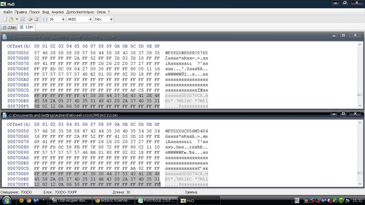

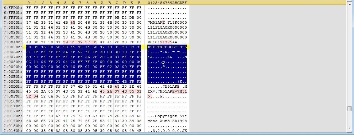

Вопрос по переносу блока vehide.
на рисунке показано, что переносить надо с адреса 70050 по 700C0,
а программа win flash от ALEXа переносит с адреса 70050 по 700F0.
Получается, на рисунке ошибочка? или так тоже можно?
Изменено пользователем albert73
0x100C0 длиной 0x80 - это для Visteon ESU-131/411/418. картинки относятся к Siemens SIM28/29, там VID начинается с адреса 0x70050, длина та же, 0x80. соответсвенно, переносить надо с 0x70050 по 0x700CF
