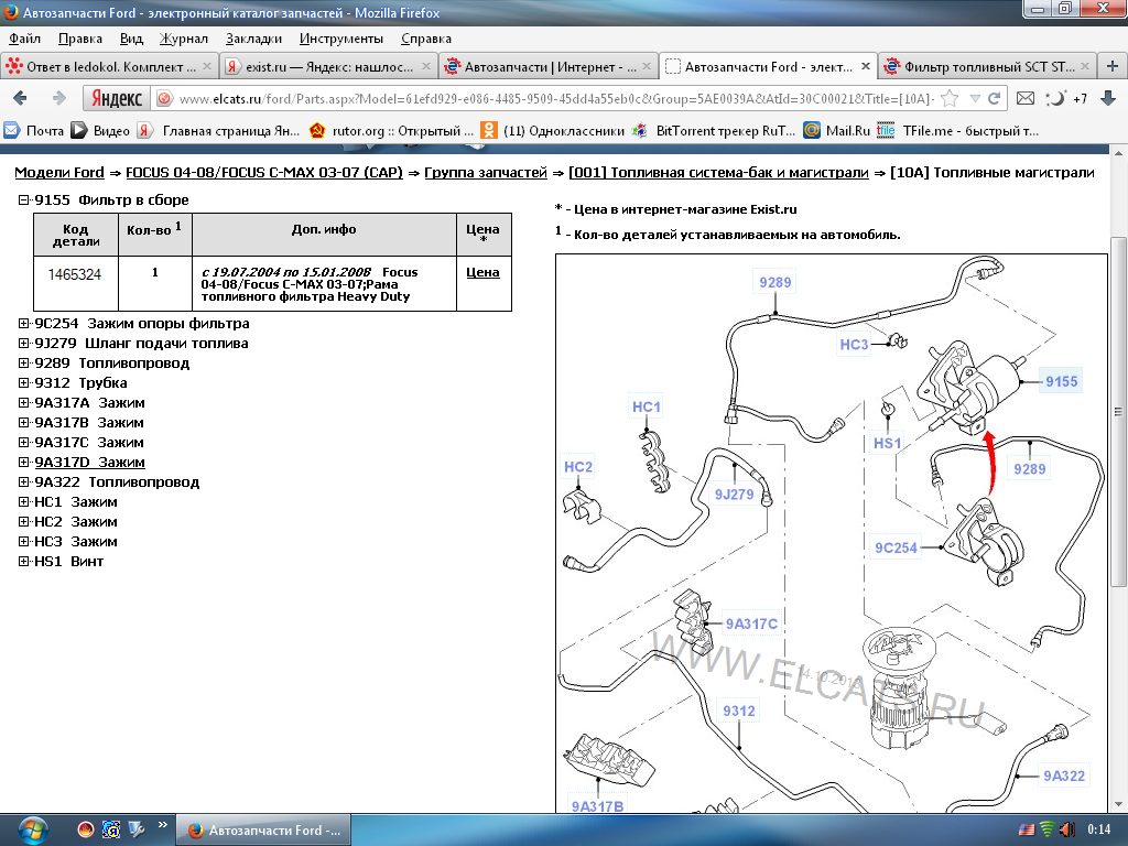

Какой пробег у авто и как эксплуатировалась. А то может у каждого столба кланялась. Надо было посмотреть впрыск (время открытия форсунок).При такой езде может понадобиться промывка форсунок, замена фильтра топливного каждое ТО. Попробуй промой дроссель. Как только всё это сделаешь можно будет подумать о репроге. Вообще то всё это должны были сказать на диагностике.

Че-то про топливный фильтр на Фокусе не особо понял.Какая замена каждое ТО?Прежде чем давать советы,надо хоть раз увидеть этот фильтр поближе...
На 2 фокусе он стоит внизу перед баком, на 2 рестал его нет( выносного). И вообще купи книгу или скачай и почитай всё про свой авто, а здесь задают вопросы по существу.
Вообще то встречал ФФ2 2011 г.в. комплектация самая дешёвая,с мотором 1.6л.,а сзади дисковые тормоза, что не естественно, ведь диски ставили только на 1.8 и 2.0 л.

Дисковые тормоза на дешевой комплектации-очень может быть.А вот выносной топливный фильтр на втором Фокусе(хоть рестайл,хоть дорестайл)-практически не может быть.Картинки рисовать не надо-надо заглядывать под машины.Если и встречается-то гораздо реже вышеупомянутых дисковых тормозов.Так что не надо вопрошаюших вводить в заблуждение
1. Заполни профиль 2. Это не я их (картинки) рисовал, а фирма Elkats ( оригинальный каталог). 3 Вы сами признали , что встречаются хоть и реже. 4. И ещё раз повторюсь , что здесь тема об другом. Спор может быть закрыт, хорош посты набивать.
Хорош "левые" советы "гражданским" давать-тогда никто и не будет посты "набивать".НЕТ на Фокусе 2 выносного топливного фильтра-уже не будем осторожничать.В России точно.И это очень важная поправка к чьему-то "авторитетному" совету,имеющая отношение к теме.
