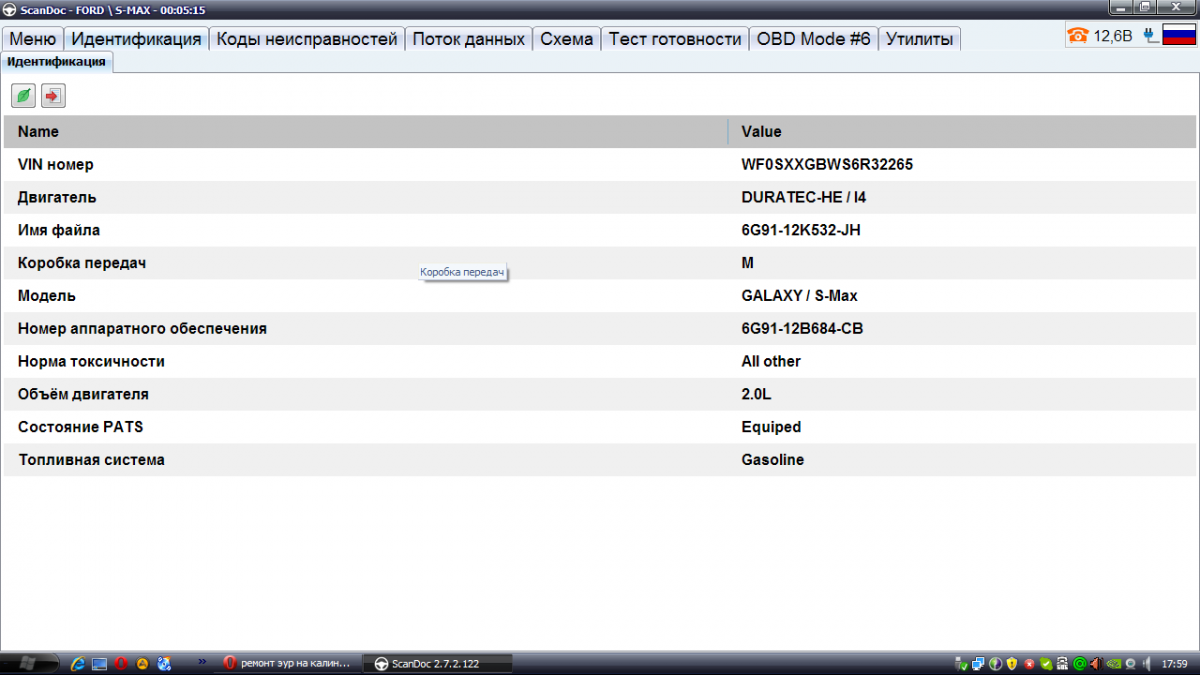

подскажите это какой эбу и по каким адресам находится вид блок?авто S-Max MT 2.0L 145л.с.

отвечу сам-это Visteon ESU 312.теперь другой вопрос-чем его можно прошить?

ни кто не пробовал вот этой вкладкой в кесс2 V1.89 Focus (II) 2000 16V Petrol 145 EEC VI?
а эбу у вас какой был?и иденты прошивки напишите если не сложно
Номер по каталогу (CM_PCM_PN): 6G91-12A650-FG
CM_PCM_F18C_серийный_номер: VZ66K3A00TF7яяяя
CM_PCM_F188_Версия_ПО: 6G91-12K532-JF
CM_PCM_F191_HW_NUMBER: 6G91-12B684-CB
