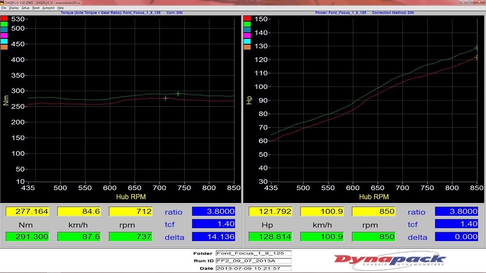

А можно график прошивки 1.8 ? Ни где найти не могу:(

тоже интересен график на 1.8, не могу открыть картинку, которая выше, пишет мало прав, буду признателен если скинет кто-нибудь на chg13@yandex.ru
Видео с графиками видно хорошо.

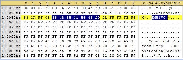

Вот это с какой целью в магазине пишете? .."исправьте название прошивки, 5M51VC не бывает"..Оценка: 3
С начало нашел магазин а потом только этот форум, в магазине постарался написать модераторам, а не на всеобщее обозрение. Прошивка 5M51VC разве есть? В калибровках IDS v81 нет такой, вот и подумал что опечатка, всякое-же бывает, если не прав то поправьте! а сам искал на 2.0 esu131 МТ, стоковая прошивка 5M51JD
Такая прошивка есть
И прекрасно качается из IDS
5M51VC_UHFEBV1.rar
извините тогда! а на какой она блок esu-131 или esu-411? в магазине нет точной информации,
а файлы прикреплённые на форуме для меня не доступны..
