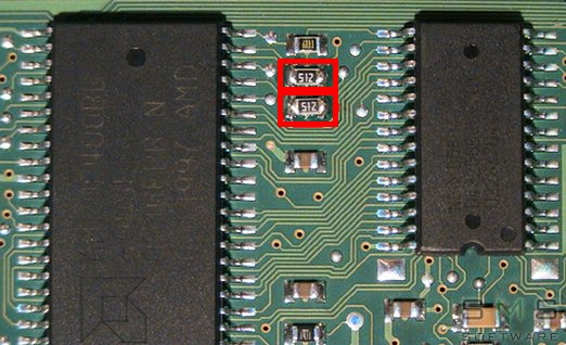

Вот как на картинке впаять  два резистора 4-6кОм .И прошивку можно слить.
Это  в само ЭБУ впаивать или в кабель?
к чему такие сложности -можно считать не чего не впаивая ,достаточно коснуться  точки для перевода .
