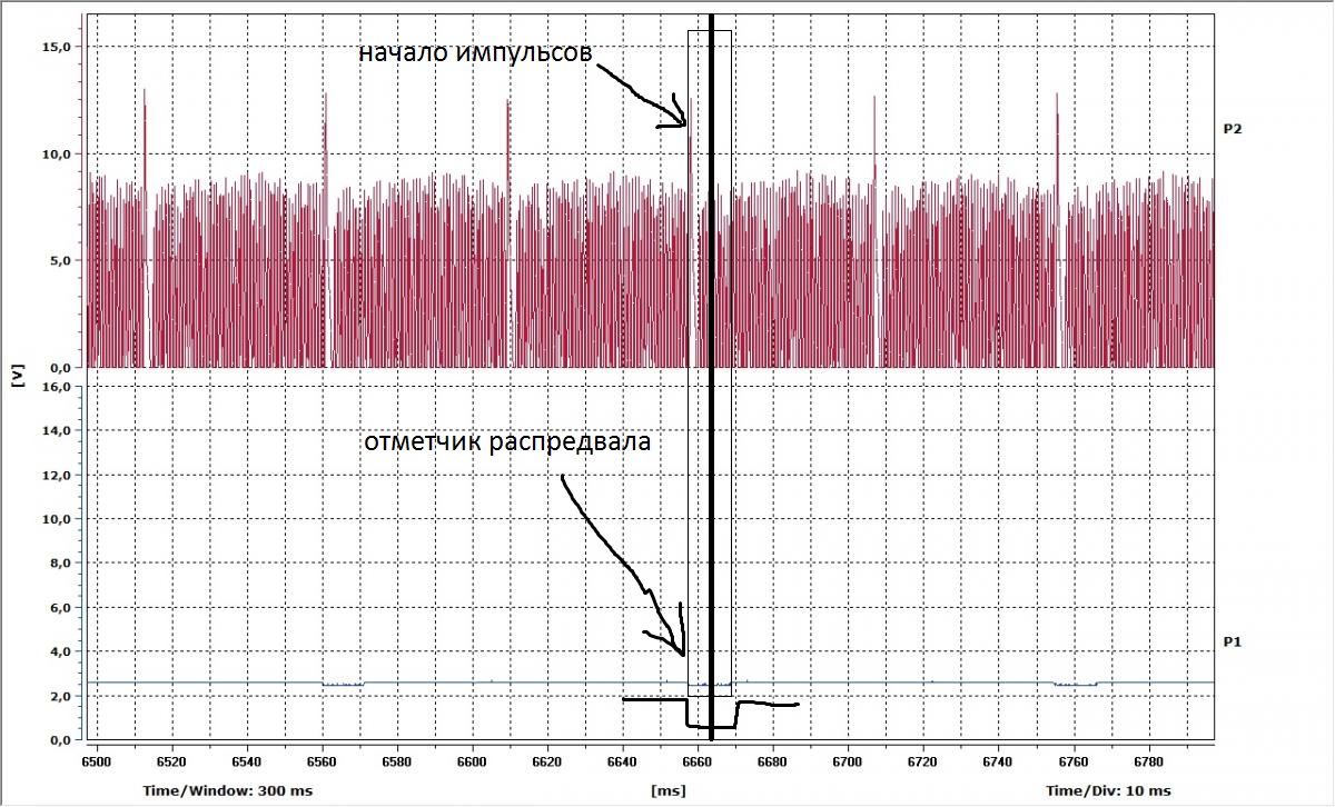

по осциллограмме видно, что метки выпускного распредвала проскочили на зуб-два назад, это видно по отметчику на нем, выделен на фото (сигнал оооочень слабый, либо датчик не исправен), насколько мне известно при нормальных метках середина сигнала с ДПРВ должна быть строго напротив всплеска/начала импульсов ДПКВ.
Поправте если ошибаюсь..., но я считаю, что нужно проверить метки.
При ошибке ДПР впрыск примерно вдвое меньше, по этому тупит.
Начни с ДПР, проводки и меток ГРМ.

при не рабочем ДПРВ впрыск в двое меньше это да, но он и в два раза чаще, так, что тупить не может. у меня на волге была такая беда и дело было именно в метках...
Изменено пользователем Chip_radist
Фазы , сам датчик смотреть тоже нужно , но в первую очередь - фазы
дык по осцилке итак видно, что вал "отстает"
Метки где то на 1.5 зуба ушли, форсунки промыл проверил на стенде, все рабочие. На микас 5.4 ошибки по форсунками не выкидывает, на микасе 7.1 при перегазовке ошибки плавают из текущих в сохраненные, бывало форсунки отрубало. Датчик распреда подкидывал другой, 54 ошибка перестала вылазить. Стала другая 27 угловой синхронизации. Вообщем грм на замену, на счет форсунок предполагаю эбу косячит. Метки пока выставили, высверлив звездочки. На родном эбу машина глохнет, плавают обороты ошибка на нем 62,63,64,65. В машинку еще надо вложится, скорее всего станет снова карбюраторной.
