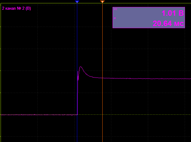

  Всем привет!! Ну что...... окончен бал, тушите свечи. ))) ... Занавес. Спасибо всем за помощь и советы. Особенно Сергею (masterok), и xoxol1984, которые первые предугадали проблему. Поменяли слесаря маховик и сцепление, машинку выгнали из бокса. Пока хозяин авто испытывал "новшества", я увязался с ним, еще все перепроверить. Да, вибрации пропали, но машинка по прежнему тупит, и дымит. Теперь пробовали на ровном участке. Турбина дует нормально, но воздуха по прежнему нет, не хватает по логам. Турбина отпадает....  Проверил еще раз расходомер..... осциком и новым методом по миллиамперам...))) . Ну что сказать...конечно уже "туповатый" ДМРВ (осцилки ниже), но не до такой степени по моему что бы так занижать воздух. Получается что и не ДМРВ главный виновник. Далее повторюсь...ЕГР чистый, работает. Впускные каналы тоже чистые. Остается опять же вал, компенсаторы, заглушки. Что и советовали "доктора" выше. ))) . Разложил все эти аргументы и факты мотористам....согласились на вскрытие. Вечером вскрыли крышку, и..........  КОНЕЦ РАСПРЕДВАЛУ!!! Третий кулачек на впуске очень сильно стерло, потом на четвертом поменьше, первый и второй еще поменьше, но компенсаторам всем конец. Теперь заказали распредвал, и компенсаторы. Ну и в вместе с новым ДМРВ я думаю будет то что надо! То что доктор прописал!!! ))))
