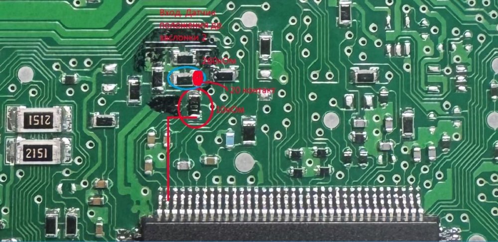

Действительно 420кОм, но только когда выпаял, в плате измеряется как 260кОм... где то еще что то висит...
  • Ответов 118
  • Просмотры 31,3 тыс
  • Для облегчения ремонта этих блоков давно уже делал себе шпору и их ремонт начинаю с проверки наличия всех масс на выводах . Отмеченные выводы на исправном блоке должны звониться друг с другом . Вдруг
  • 3 пин через резистор 10ком (с обратной стороны платы)на 36 пин проца -последний в ряду
  • Вдруг поможет ...
как вариант конденсатор на входе в блок
Изменено пользователем тас
Скорее всего, а он под разъемом негодяй, потому как больше нет ничего видимого, два канала ДПДЗ идентичны на обоих входа зашунтированы на массу резистором 420кОм и далее на проц через резистор 10кОм.
Спасибо большое за помощь, теперь мы его победим 100%
Откинул резисторы с двух каналов , на котором не работает как раз на массу висит 680кОм, вычитаем 420кОм и получаем те что я намерил 260кОм. А по хорошему ничего не должно быть... Будем снимать разъем....
ищи рядом с разьемом они наверное вдоль разьема расположены - с обратной стороны платы их не видно ,а видно рядом с разьемом - второй слева под разьемом откинь кондей и звони вход на массу --возможно утечка по входу
Я "везучий"- нужный конденсатор под разъемом находится.... Завтра на работе распаяю...

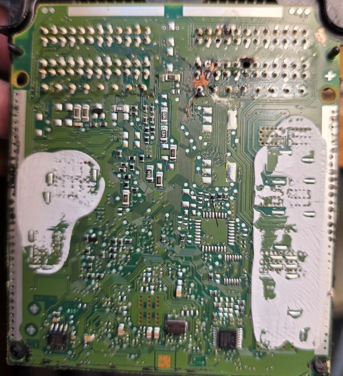

Приветствую. Сегодня был в ремонте блок. Буханка мап+мех дроссель. 17.9.71
3ий пин (правый разъем если на пины смотрим). Звонился 30ом на землю. Вызвонил дорожку до процессора. А под разъемом она уходит во внутренний слой.
С обратной стороны платы отрезал рядом с одним резистором дорожку до переходного отверстия.
И 3ий пин выпаял из платы- вобщем дорожку от разъема почти до проца- кинул проводочком.
Сопротивление в килоомах!
на массу вернулось- показания дпдз видеть начал.
Блок прошил в евро 2 паулюсом.
Сегодня машинка приедет , ещё по датчику- ож вылезла ошибка- чуть выше в теме решение было- 15ый пин правого разъема так же придется дорожку пробросить.

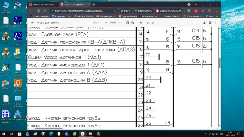

уточни вопрос -идет куда показано в точку 420 к и резистор обозначен как 10 ком и через него в последнею ножку процесссора в ряду от первой , сосчитаешь ноги в ряду - и назовешь точто ногу куда идет
указанный на скрине пин не 30 а 3-й

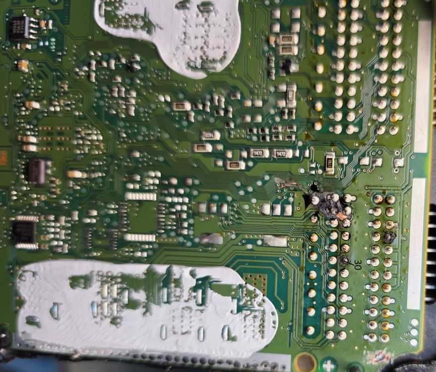

В этой теме я не нашел обсуждения куда звонится на плате 30 пин разьема, в котором датчик дросселя, датчик кослорода, ДТОЖ и т.д. У меня этот пин обуглен на плате. Поэтому и есть просьба вызвонить
укажи разьем и точку -где обуглен пин на скрине
если этот пин о котором думаю сигнал дк 1 идет на резистор 5 ком и от него во внутренний слой платы - попытка найти где вылезло не увенчалась удачей
и проца сколько ножек в ряду ? нашел куда идет -в проц через резистор 5 ком
TC1724 144pin
в ряду ))) 30 пин через резистор 5 ком идет в район 123 пина -тестер в руки и звони

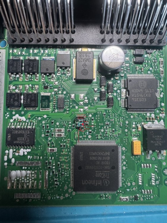

Думаю, вот сюда должно приходить
А в процессоре на стороне 36 пин
в ряду )))
все правильно а дальше на 123 ногу проца - мелко не видно но при желании можно прозвонить
