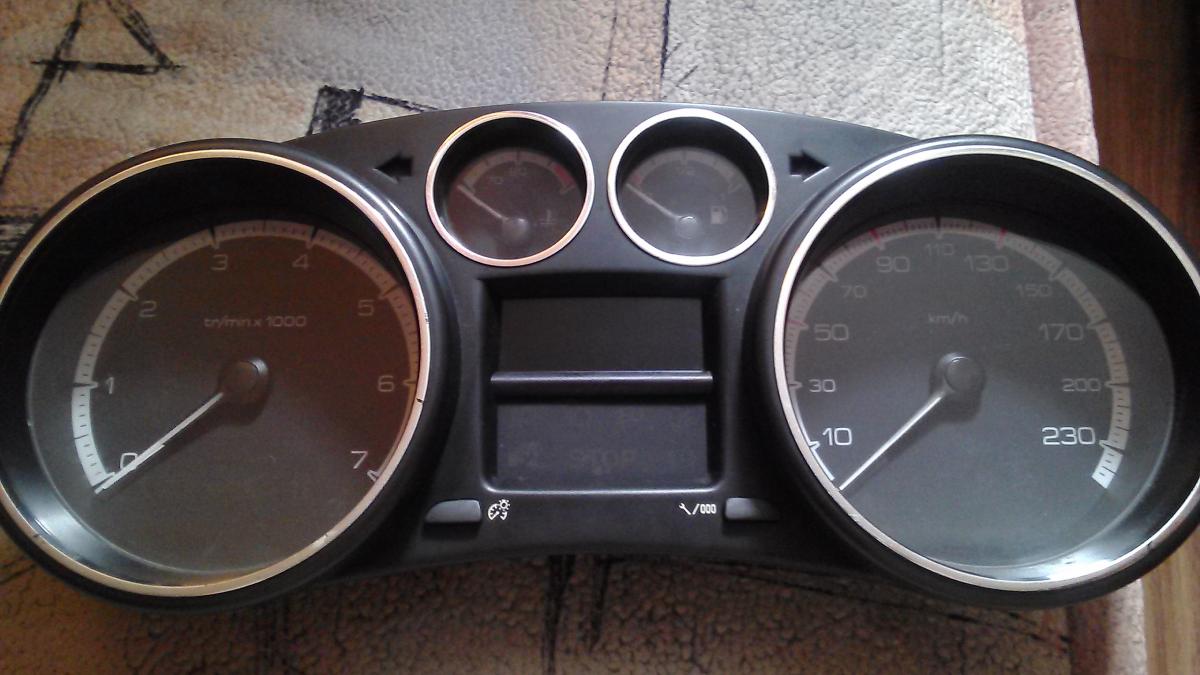

Уважаемые кто подскажет. Есть два Peugeot  308 один 2010 года(АТ) 34000 пробег ,другой 2009 (МКПП) 190000 пробег. На более новом не работает указатель топлива всё время полный бак показывает.Решили проверить щиток приборов ,взяли со второго авто поставили стрелка топлива также на максимуме . Ставим на место родной щиток и на нем появляеться пробег 190000 :tormoz: :tormoz: :tormoz: :tormoz: Хотелось бы узнать как такое возможно и дайте пожалуйста совет что делать???И почему может не казать датчик топлива??Хотя у меня есть подозрение что с блоком BSI какой-то косяк.И еще может и глупо но все таки ,если я в  панель запишу вместо 190000 34000 и поменяю опять на время ,пропишеться оно заново или нет в новую??
Теперь нужно править и BSI, потому что при установке панели приборов с пробегом 190000 на автомобиль с пробегом 34000 автоматически в bsi прописываеться больший пробег.
Интересная методика ремонта....... А что с самим датчиком уровня топлива в баке? Пробег обязан был прописаться в большую сторону из бси.Мой вам совет,не лезьте в бси,не причём оно.

Ну вот посмеялись и то хорошо настроение хоть поднял вам . :18_1_35: Просто французские машины редко ремонтирую по поводу одометра не знал такой фишки,что автоматом пропишеться (больше немцев и японцев,корейцев)  Спасибо за советы.Датчик проверяли проводку до блока BSI тоже все целое.От блока до панели тоже :blink: Я так ппонял что при установке со старой машины панели показания щитка 190000 прописались в BSI ,а потом при замене на родной щиток с 34 000 из BSI записалось значение 190000 вместо 34000,ну а куда делось из BSI 34000 :tormoz: И еще если можно один вопрос,если в щитке записать 999999 ,пропишеться в BSI bи потом заново 34000(????не смейтесь только :7_3_207: )

Пробег всегда будет прописываться больший,не важно в чем он,вы дали БСИ с 34000 понюхать щиток где 190000,вот он его себе вписал,теперь вернуть только коррекцией ипромов,и только опытному мастеру,эти авто ошибок при работе с БСИ не прощают,возможен труп...

Я так понимаю что на 0000000 не возвращаеться или все таки пойдет?Вторая машина труп ,если её и починят то по времени  как раз надо пробег 999999 ставить.С датчиком всё уже проверено и при снятом полный и при одетом полный.Ошибок нет нигде.Просто машину как бы продавать будут и пробег в 190000,людей будет пугать :blink:
