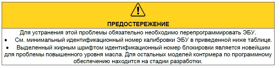

Опубликовано 21 ноября, 201511 г. comment_863747 Надо проверять версию прошивки и перепрограммировать эбу двигателя как минимум. Лучше обратиться к дилерам, у них вся информация есть. Ссылка на комментарий https://www.auto-bk.ru/forum/topic/66131-toyota-auris_dpf/#findComment-863747 Поделиться на другие сайты Поделиться в Facebook Поделиться в X Поделиться в Pinterest Поделиться Поделиться сообщением
