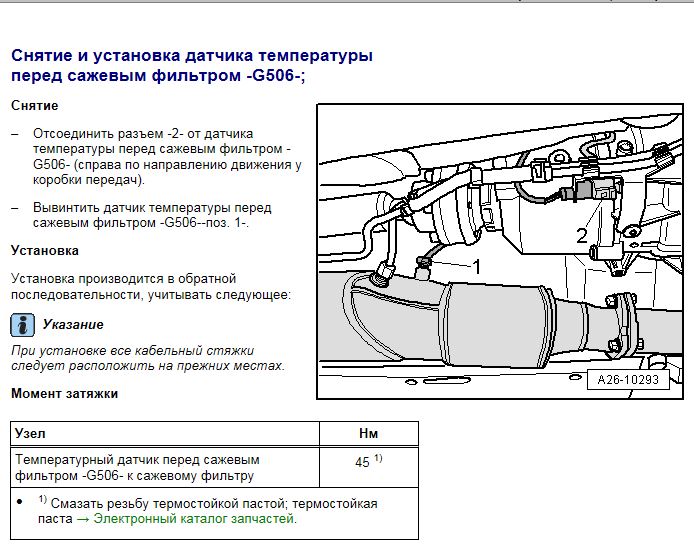

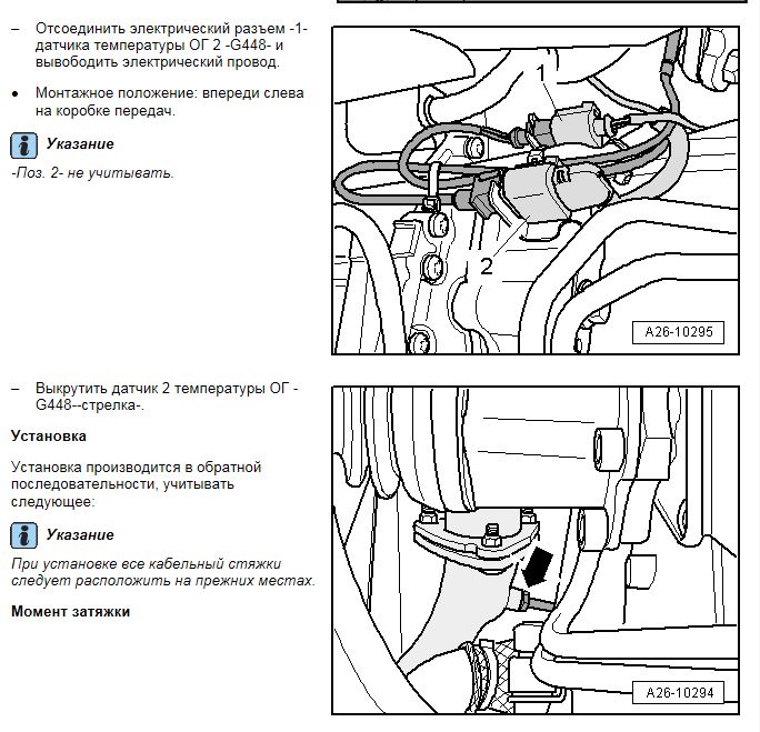

Есть 2.7тди, 2008 года, дорест, восстановлен после легкого дтп. мотор слетал с опор. висят две ошибки: 008241 и 009258 - датчики G448 и G506 электрическая неисправность соответственно. Визуальный осмотр этих датчиков ничего не дал, на вид все целое, проводка тоже. В измерениях в 102 группе на прогретой машине первое значение около 500 (вроде как расчетная температура), второе значение примерно 420 и начинает расти если держать газ. Ну т.е. вроде как температуру то показывает верно. Хотя опять же в мануале написано, что на холостых около 200 должно быть. Не понятно опять же где смотреть температуру до, где после сажевого? ну и вопрос - что делать. вижу два варианта, примерно равных по деньгам. покупать новые датчики (ой как не бюджетно, около 15т. за оба, буду рад если кто предложит б.у.), но не пойму как их подбирать, в этке вижу только после катализатора и до сажевого. после сажевого вообще не найду. не хотелось бы облажаться на 15к при покупке. Второй вариант - прошиться и убить всю эту экологию. Хоть и не люблю я это дело. Коллектора новые стоят, сажевый в хорошем состоянии, жалко прям... Что посоветуете?

Маркировка мотора bpp, wauzzz4fI8nI7503I. Перепад давления показывает, цифры не помню, гляну. Датчики температуры выхлопа это, до и после сажевого. Пользуюсь васом, он все подробно разжевывает, с картинками. Пока думаю на холодную за 102 группой понаблюдать, хотя выхлоп по идее всегда горячий.

102 1 Температура ОГ после предварительного катализатора
102 2 Температура ОГ перед противосажевым фильтром
102 3 Разница давлений противосажевого фильтра
102 4 Смещение разницы давлений противосажевого фильтра

просто VAS5054 пишет про расчетную температуру с 2008 года в первой ячейке, по вину моя машина как раз попадает в после 2008 года. ну и соответственно 102-1 стоит 500 и не меняется, 102-2 420 и если дать газу начинает расти. мозги вроде едц16 у меня. Ну и как бы с датчиками совсем не понятно, выхлоп же идет как, штаны, катализатор, сажевый. "после предварительного катализатора" и "перед сажевым фильтром", это разве ни одно и то же место?)

погуглил - наткнулся на датчики Denso, идут на бмв. цена вопроса 2000. визуально - носик (который в трубе будет) короче. не думаю, что это очень критично. подошли бы по резьбе...
п.с. копнул глубже - нашел на али у китайцев вообще по 600 рублей эти термопары в таком же корпусе) но думаю остановиться все же на денсо.
