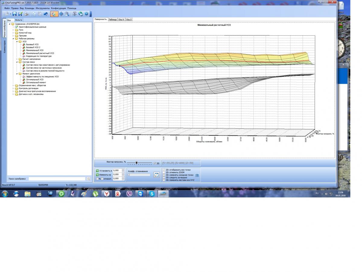

заявлю сразу отстраивалась прошивка на полностью исправных датчиках и на откапиталенном моторе 14кг\см компрессия ,
бош 7.9.7
мотор ваз 21124 1.6 16кл , сток , сам в течении месяца откатывал прошивку методом - залил рпошивку в эбу проехался по городу снял эбу подправил залил прошивку опять проехался по городу и так в течении месяца,  машина валит как бешенная расход в полном валилове 13литров , в режиме пенсионер по городу 7-8 литров  ,изменил углы зажигания , состав  смеси по шдк откорректировал дабы не переливало , убрал завалы УОЗ по температуре ОЖ  все мы знаем что на холодную тачка прет лучше чем на прогретую)) теперь такого нету она прет в любом состоянии , подправил топливную эфективность , момент двигателя и мелочевку   продувка адсорбера включается при +140градусах  постоянно бесило что он щелкает как ненормальный ... юзайте и пишите о впечатлениях о прошивке...готов выслушать критиков и принять поправки если что то не так откорректировал в прошивке)))  катаюсь на ней второй год и заявляю мотор не развалится с полной уверенностью, что прошивка рабочаяя выкладываю в сеть.

вам бы профиль заполнить ! а не прошивки выкладывать ,
прокоментируйте вот эту вашу таблицу.
