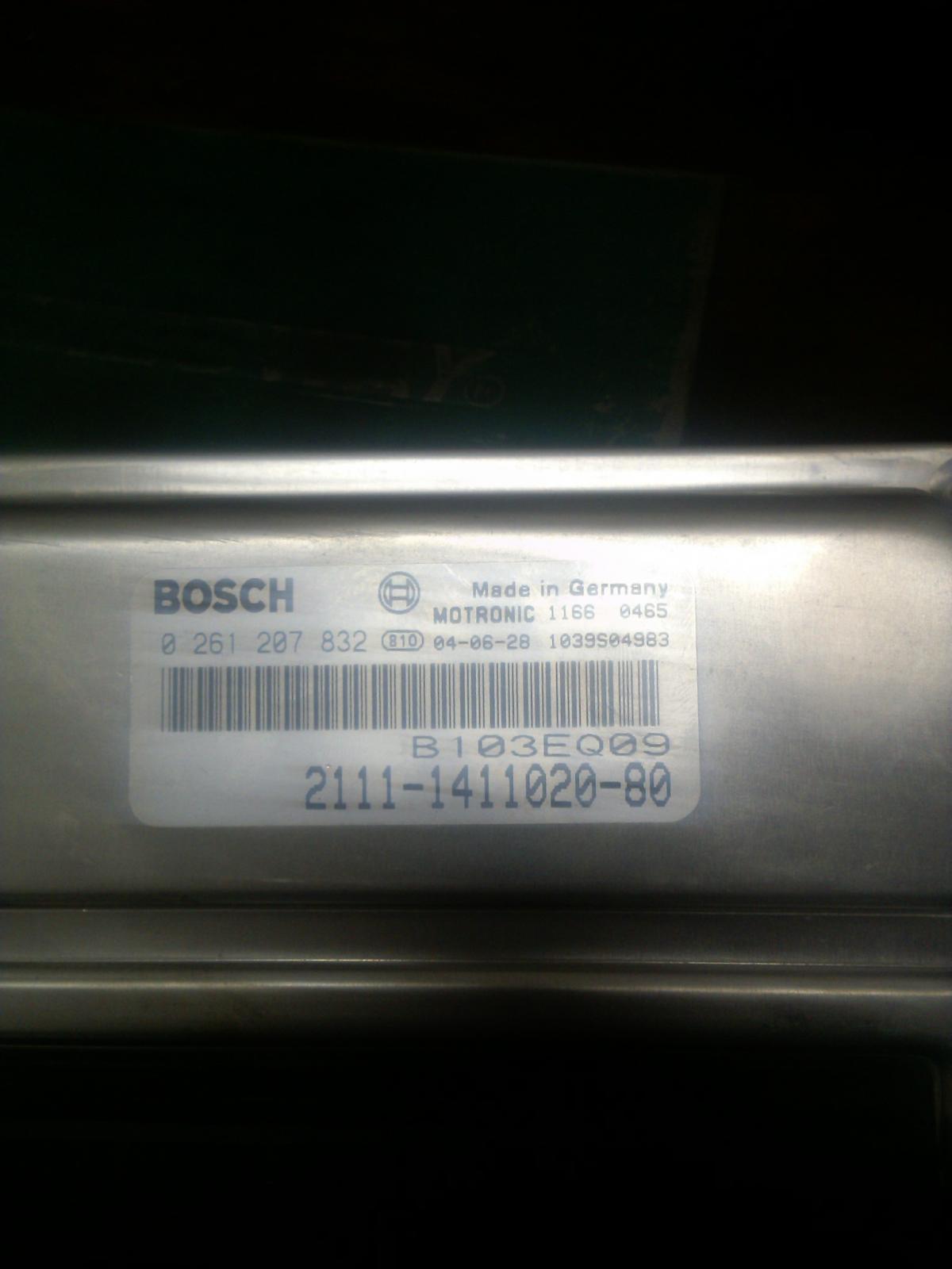

на мозгах написано 2111-1411020-80 (B103BQ09) а в OpenDiagFree пишет 2111-1411020-30 (B103EP19) мозги с виду не вскрывались и прежний хозяин(знакомый) говорит что не шил.
И самое интересное что она редкая, ее не скачаешь и про ее ничего не написано.
Их не надо вскрывать что бы прошить!
Это как так! Расскажи пожалуйста как прошить бошь не перепаивая резистор?!
Изменено пользователем kuzmitch
До селе тайна?
Да, была тайна, спасибо что прояснили. Особо не вдавался в этот вопрос.
Ну и нах она тебе здалась ,что на твой полтарушник прошивки для данного ЭБУ кончились ?!
Поставь любую для полтарашки на данный блок(например 103EQ09 )  ,а лучше хорошую тюнинговую на её базе  ,и нефиг эти артифакты разыскивать ,-они того не стоят !
Изменено пользователем Андрей1117
