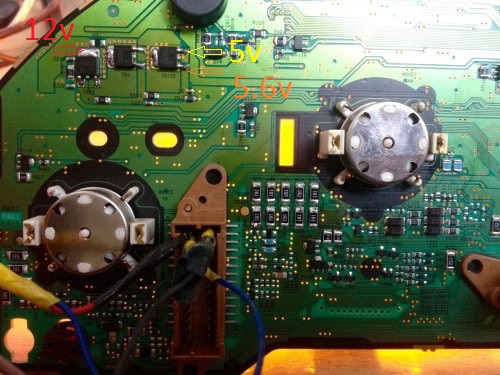

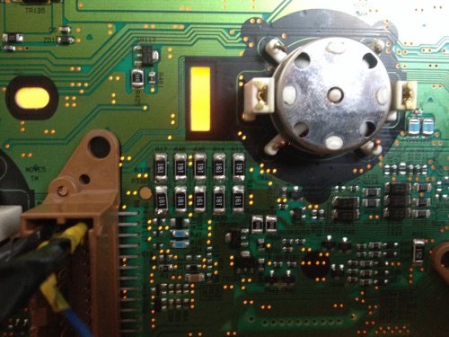

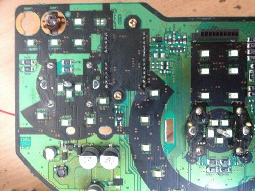

Лежит щиток патруля 4.8 2005 на диодах после паяльшиков весь пропаяли большей кучей олова. Вобшем шиток полностью тухнет ни пробега ни диодов если полежит с подключенным питанием также и на машине как остынет работает. Греются три транзюка на фото может кто ковырял такой. Цепь стабилизатора это?или всетаки есть отдельный стабилизатор питания немогу понять. Щиток calsonic kanseiimage.jpg

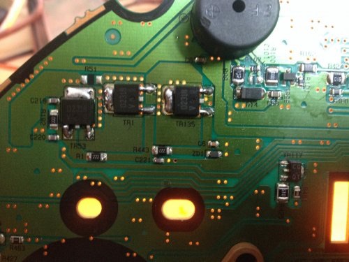

Нет здесь микросхемы стабилизатора .Стабилизатор состоит из трех транзисторов (D2318) с пошаговым понижением напряжения с 12в до 5в
Изменено пользователем smrodo

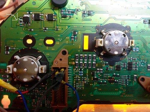

Когда тухнет,на проце есть несущая.Возможно и питалово проседает
поднял тот резюк и заного припаял 3 часа лежала непотухла ждем дальше
пробег как ни странно показывала когда все диоды тухли
транзисторы все живые выпаивал.
Изменено пользователем snajdann
