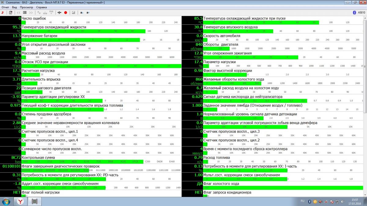

Опубликовано 17 марта, 201610 г. comment_916486 Нива m7.9.7 e3 пробег 50 тысяч. пропадает тяга, с периодичностью в месяц. Начинает троить и не едет, потом все пропадает. Катушка, вв провода, свечи, датчик детонации новые. Ошибки, p0300, p0301, p0302, p0303, p0328 высокий уровень сигнала датчика детонации. Подскажите что глянуть. Может у кого было подобное. Ссылка на комментарий https://www.auto-bk.ru/forum/topic/69565-%D0%BD%D0%B8%D0%B2%D0%B0-m797-e3-%D0%BF%D1%80%D0%BE%D0%BF%D0%B0%D0%B4%D0%B0%D0%B5%D1%82-%D1%82%D1%8F%D0%B3%D0%B0/ Поделиться на другие сайты Поделиться Поделиться сообщением
Опубликовано 17 марта, 201610 г. comment_916491 на скрине нет пропусков. датчик детонации поставить от газели бош. троит на холодную или горячию? проверить проводку,маслянный насос,гидрики. Ссылка на комментарий https://www.auto-bk.ru/forum/topic/69565-%D0%BD%D0%B8%D0%B2%D0%B0-m797-e3-%D0%BF%D1%80%D0%BE%D0%BF%D0%B0%D0%B4%D0%B0%D0%B5%D1%82-%D1%82%D1%8F%D0%B3%D0%B0/#findComment-916491 Поделиться на другие сайты Поделиться Поделиться сообщением
