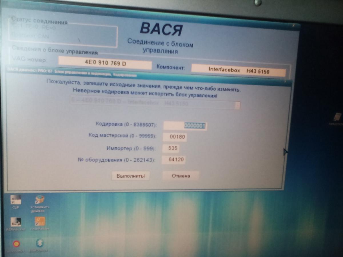

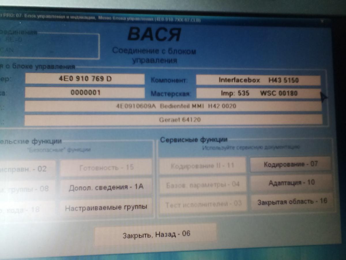

Кодировка в MMI какая?
Сетап нажимаешь?
Сетап нажимаешь?
Это блок IMG_20160407_125111.jpgЭто кодировкаIMG_20160407_125006.jpg PS Функция прицепа активируется бес проблем !!!!!!!!!!
