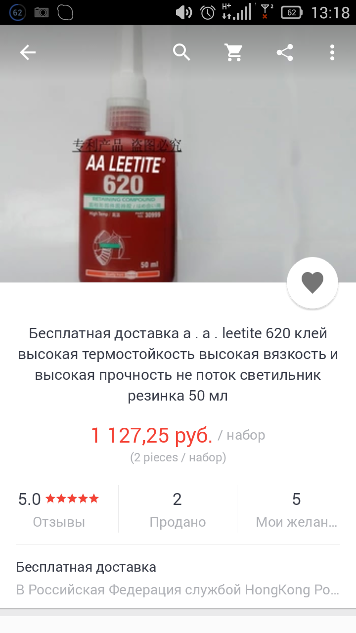

Опубликовано 16 мая, 201610 г. comment_938905 А такой не пробовал никто? Ссылка на комментарий https://www.auto-bk.ru/forum/topic/71172-%D1%88%D0%BA%D0%BE%D0%B4%D0%B0-%D1%84%D0%B0%D0%B1%D0%B8%D0%BE-12/#findComment-938905 Поделиться на другие сайты Поделиться в Facebook Поделиться в X Поделиться в Pinterest Поделиться Поделиться сообщением
