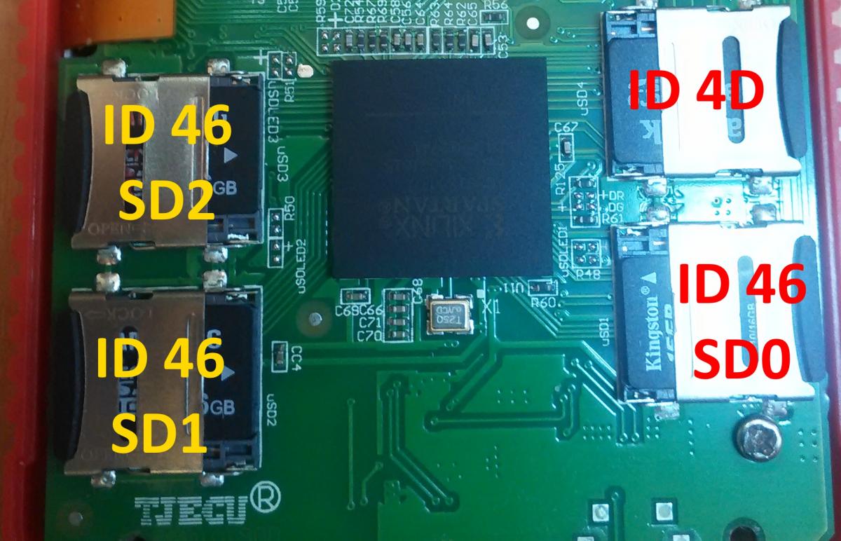

Если нужны более детальные фотки могу завтра сделать у меня тоже аппарат с алика. Экспериментировал с eeprom снял её вообще включил прибор он пишет  Updating Internal Data и всё. Потом ещё экспериментировал изначально у меня версия была 1.20.2.15 я слил этот дамп, потом после обновления до версии 1.23.2.15 снова слил дамп и залил обратно 1.20.2.15 в программе не чего не поменялось как писала в версии о программе 1.23.2.15 после перезаливки так и пишет, то есть откат на старую версию теоретически не произошёл по крайней мере не чем было проверить видимо основная программа находится в STM32. Дампы с SD-карточек я слил на всякий случай вот этой программой. Если не трудно сделай фото обратной стороны где должен стоять GSM-модуль в моём экземпляре его нет.

Карты на плате все подписаны, разобрался...

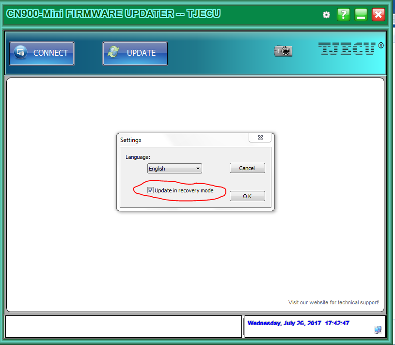

Отметил на фотографии за что какая флешка отвечает, если выдаёт ошибку SD1 или SD2, SD0 нужно смотреть соответствующию. Лучше взять новую и попробовать вставить и обновить в программе с включенной галкой. Я не могу залить образ в сеть у меня инет мобильный я неделю буду заливать ищи может кто зальёт.

Они не соответствуют тем что в программе отображаются.

буду ждать, пронумеруйте их пожалуйста как на плате с завода подписаны, а я попробую прибор обновить как GAM85 советует
Возможно не получится, скорее всего флэшки привязаны по CID, сменить CID можно только на самсунговских картах и то только определённой серии, короче если переносом образа не удастся, то возможно попробовать изменить CID.
