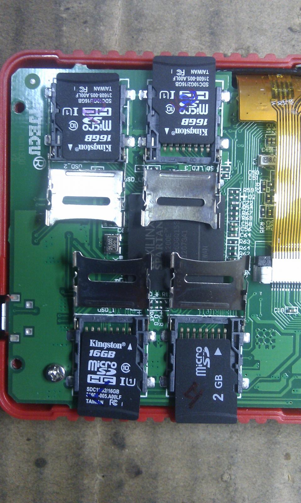

Там 3 карты по 16 гигов и одна 2 гига. Там в папке и прога.
Долго архивировалось и заливалось. Вот ссылка для скачивания https://cloud.mail.ru/public/8e2d/kLfZZ1Yz9

Скажи ты как карточки в архиве нумеровал, у меня sd 2 больше размером а остальные одинаковые, а у тебя sd1 больше? я нумеровал по надписи на плате....
Нумеровал как подписаны на плате. У меня Sd1 -3 по 16 гиг, Sd4 - 2 гига.
там sd1 и sd3 одинаковый размер имеют, а sd2 чуть больше я про 300 байт, а у тебя sd1 чуть больше... Буду тогда все твои заливать...
Изменено пользователем single2004
Посмотрел не запакованные образы карт, размер у SD 1- 3 одинаковый 15 159 296 кб.
Разпакую все и посматрю у меня cd2 на которую ругается прибор больше...

Приехал сигодня пеже на которо прибор выдавал ошибку cd1 карты перезалил я карту из здешнего архива и все ошибки нет, чип скопировал.
