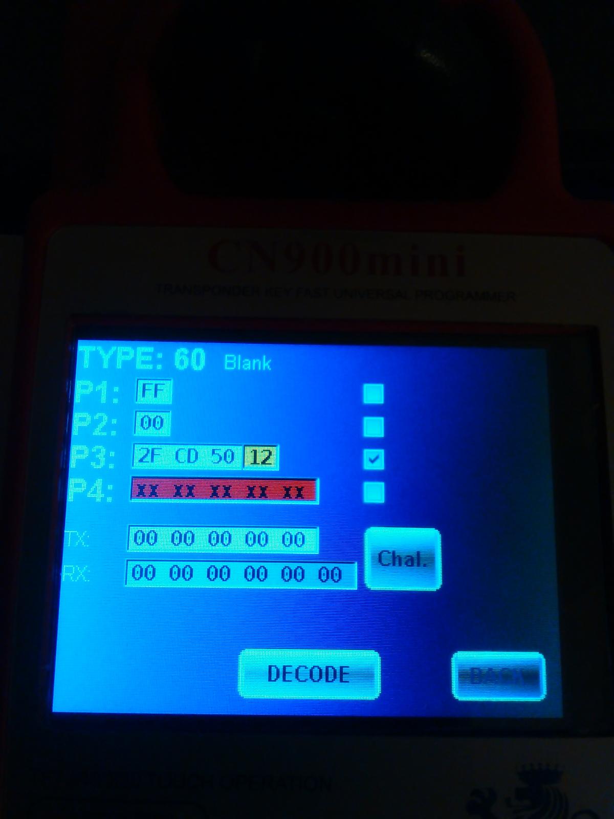

у меня не хочет ошибка при декодировании. Пишет "коде эрро"

В смысле не прописан? Авто заводится?
да пес его знает не пробовал, авто в гараже заводиться другим ключем. кстати в подготовке чипов в меню нет id 60
Из id60 готовятся:62,63,67,68.Зачем тебе копия если ты не знаешь заводится авто им или нет.В Лачетти и 48 может быть.

Попробовал декодировать, копию делать не собирался. Из Cn5 готовит 62 ИТД
63 готовится из 4d?
:emot64: а из чего id60 готовить, если это и есть исходник? Не, ну несколько раз получалось из 7935 и 8С сделать, но это надо знать как!

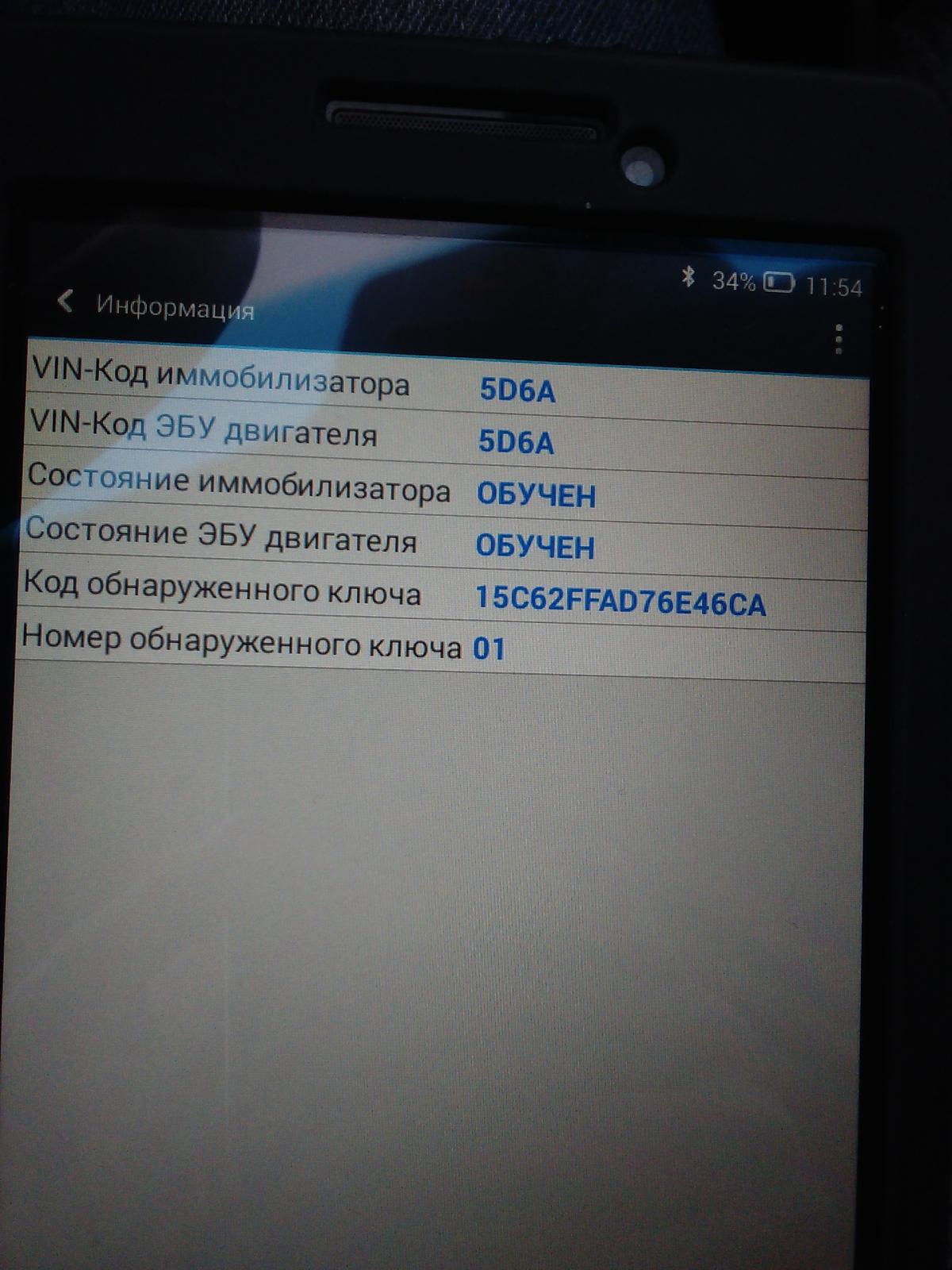

странно, два ключа с пустыми чипами, заходишь в иммо там видит id ключа, номер и пишит эбу обучен, мистика, походу иммо в машине не активно или я что-то не понимаю?
видимо миник не читает нормально 4d 60 на лачетти пишит пустой.

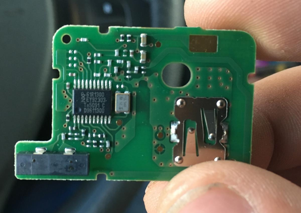

Duster 2016г, миник даже чип в ключе не видит)))
Чип NXP 61R1300 (Hitag AES)
