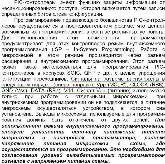

January 5, 201016 yr comment_62427 Разъем совпадает с контактами у "фирменных" программаторов, а значит - Pin Description: 1 = VPP/MCLR 2 = VDD Target =+5V ПРОГРАМИРОВАНИЕ И ПРОВЕРКА ПОКАЗАНИЯ 3 = VSS (ground) 4 = ICSPDAT/PGD = DATA (RB7) 5 = ICSPCLK/PGC =CLOCK (RB6) 6 = Auxiliary --НЕИСПОЛЬЗУЕТСЯ. так понятно?хоть к мото или велопрогу подключай,точки везде одинаковые! ================= СОВЕТ: надо или выпивать или работать! Link to comment https://www.auto-bk.ru/forum/topic/7198-daewoo-nexia-pic16f914/#findComment-62427 Share on other sites Share on Facebook Share on X Share on Pinterest More sharing options... Share this post

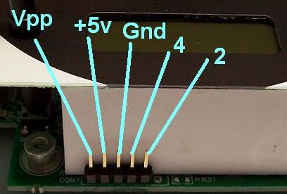

March 16, 201412 yr comment_556721 Кто пробовал читать-писать PIC16F914 AutoProg-ом? Хотя PIC16F914 не заявлен в списке AutoProg-а,но можно как PIC16F877. Проверьте пожалуйста правильность подключения. На Нексии PIC16F946 разъём для программирования должен быть 5 контактов. У вас 6. AutoProg-ом делал МАЗ (Беларусь) - без проблем, тоже 5 контактов колодка. Edited March 16, 201412 yr by Alex 23 Link to comment https://www.auto-bk.ru/forum/topic/7198-daewoo-nexia-pic16f914/#findComment-556721 Share on other sites Share on Facebook Share on X Share on Pinterest More sharing options... Share this post
March 16, 201412 yr comment_556722 Вы сами поняли, что написали? Link to comment https://www.auto-bk.ru/forum/topic/7198-daewoo-nexia-pic16f914/#findComment-556722 Share on other sites Share on Facebook Share on X Share on Pinterest More sharing options... Share this post
March 16, 201412 yr comment_556727 Вы сами поняли, что написали? Конечно понял. Вот под Нексию. Edited March 16, 201412 yr by Alex 23 Link to comment https://www.auto-bk.ru/forum/topic/7198-daewoo-nexia-pic16f914/#findComment-556727 Share on other sites Share on Facebook Share on X Share on Pinterest More sharing options... Share this post
March 16, 201412 yr comment_556740 Бывает и 6,просто 6-й не используется. На картинке видно отверстие на плате под 6-й контакт Link to comment https://www.auto-bk.ru/forum/topic/7198-daewoo-nexia-pic16f914/#findComment-556740 Share on other sites Share on Facebook Share on X Share on Pinterest More sharing options... Share this post
March 16, 201412 yr comment_556750 Я вообще не видел штырьков в такой панели, наверное сами припаяли кому сколько вздумается. Link to comment https://www.auto-bk.ru/forum/topic/7198-daewoo-nexia-pic16f914/#findComment-556750 Share on other sites Share on Facebook Share on X Share on Pinterest More sharing options... Share this post
March 16, 201412 yr comment_556754 На МАЗе тоже штырьков не было. Припавивался к контактным площадкам - штырьки не вижу смысла паять. Нексии не довелось деалть. Link to comment https://www.auto-bk.ru/forum/topic/7198-daewoo-nexia-pic16f914/#findComment-556754 Share on other sites Share on Facebook Share on X Share on Pinterest More sharing options... Share this post
