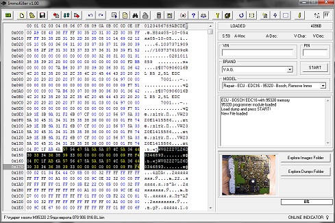

Опубликовано 29 января, 201016 г. ДАМП МОТОРНИКА ИНТЕРЕСНО ПОСМОТРЕТЬ , Изменено 29 января, 201016 г. пользователем vlk
Опубликовано 9 февраля, 201016 г. Автор Наконец то добрался до дампа епрома...а он пустой... купили новый блок управления...у нас стоял EF пришел EP разница есть?! который новый по вину оказался от кадди 2006 года...а пассат 2009 года...официалы не могу привязать блок к машине через онлайн... что делать?! подскажите плизз! может ваг коммандером 5.1 попробовать?!
