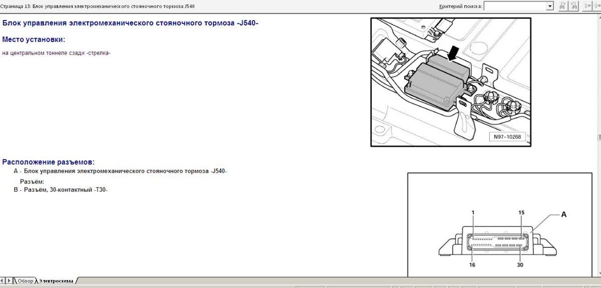

Парни, временно не имею доступа к Эльзе. Подскажите, пожалуйста, в каком месте на вышеуказанном автомобиле стоит блок, через который подается питание на сервопривода... Горит ошибка по обрыву цепи левой стороны (правая при постановке работает). Сам моторчик рабочий, разъем шевелил - не помогает. Не доходит питание на левую сторону...
Изменено пользователем sandrinho1982
На входе в кузов проводка отгнивает
Спасибо! Добрался до Эльзы, прозвонил - действительно, не доходит питание, цепь звонится, а питание на сервопривод подаю через разъем блока управления - не доходит...
