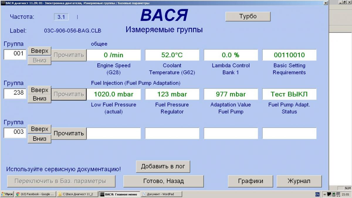

вот скрин при котором авто заводится с первого раза
Когда авто не заводится в группе 238
1140мбар     -77мбар   977мбар адапт выкл

Если правильно понял вопрос, то отвечу так, что насосы вообще не должны отключаться. Топливная магистраль должна быть всегда под давлением, иначе постоянно будет завоздушивание рейки.
Какая может быть причина завоздушивание системы? Или наоборот по какой причине, при работе авто на газу падает давление в бенз.системе?
Несколько импульсов на форсунках после переключения на газ и отключения насоса,вот и имеем мало того что магистраль без остаточного давления но еще и завоздушена.

Нет протока, нагрев форсунок, закипание бензина в них, пузыри в топливной рейке. Пока этот пузырь через форсунки не выйдет, машина не заведётся.
Сейчас на Ауди ставят моторы с двумя форсунками на цилиндр. В режиме, когда работают только форсунки MPI, форсунки непосредственного впрыска периодически срабатывают, чтобы не было такой срачи с которой пытаешься бороться ты.
