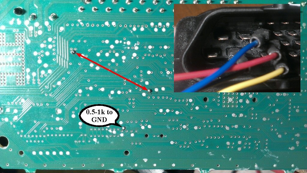

Комбиком на столе читал-писал вкладкой M74 KLine (BSL XC27x5) . Перемычкой соединяешь где стрелка показывает (в этом блоке два БУТ-ПИНа) и на массу через резюк.
Изменено пользователем za-bey
Я считывал ChipLoader М74 boot
