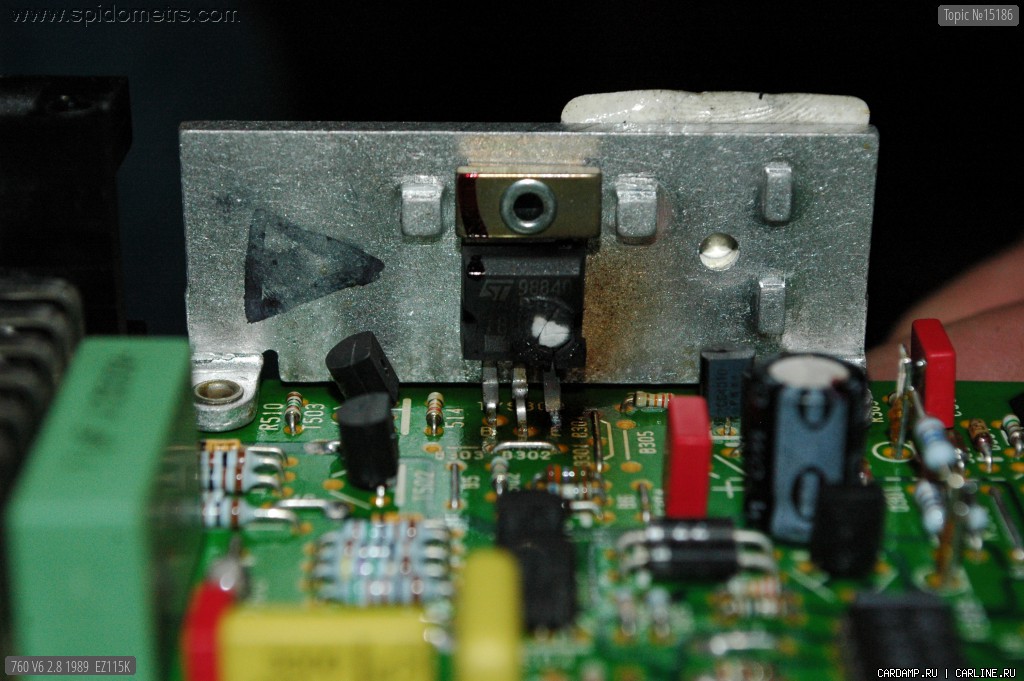

760 V6 2.8 1989 EZ115K, Помогите опознать элемент

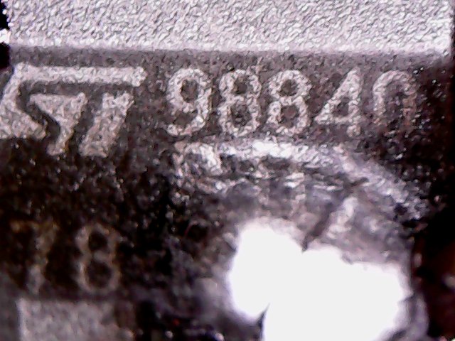

ST 98840
78
Все что осталось из маркировки
скорее всего это стабилизатор питания на 5в- 78L05

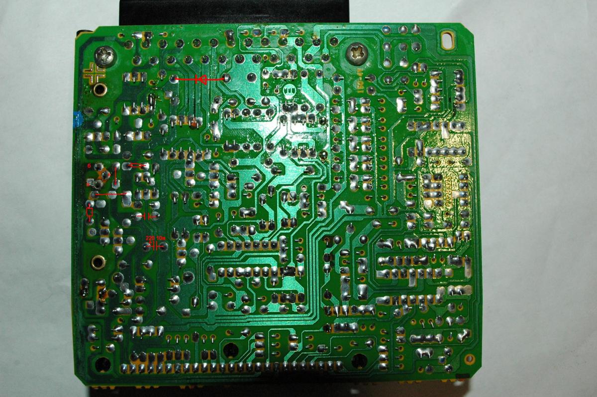

А что мешает набросать схему включения данного транзистора или микросхемы, и все станет ясно. Так в любом случае быстрее помогут, вместо викторины угадай деталь.
на плате же есть надпись около ног Б К Э, что означает база коллектор эмиттер. Это транзистор. Какой структуры - это надо смотреть по разводке платы. Если коллектор идет на +, то n-p-n. Можно ставить любой транзистор типа кт 819, лучше его импортный брат.
