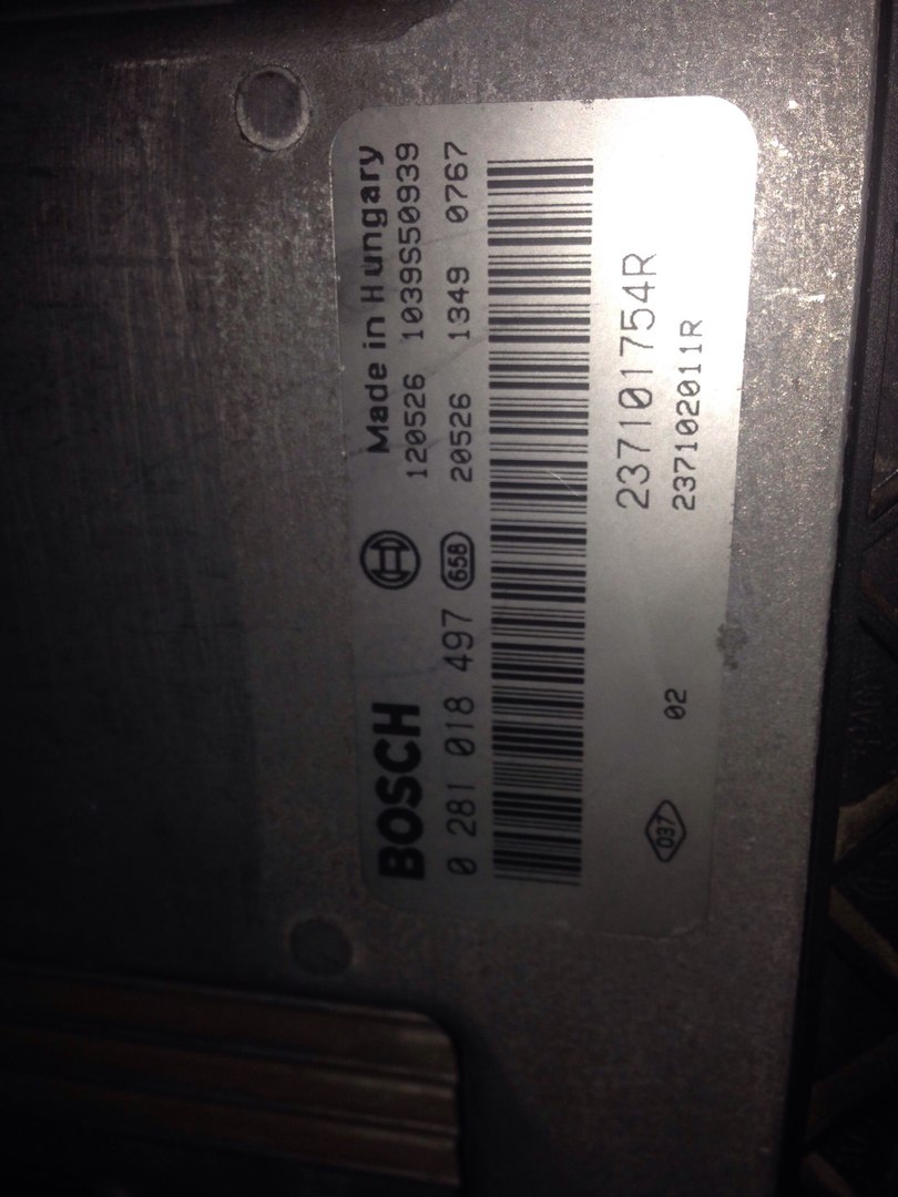

Добрый день, нужно сделать репрог : EDC 17 C 42 Опель Вивара 2012г , есть галета 4, Kess , подскажите - получится ли ей или нужно другое оборудование купить? какое лучше купить?
Только ори оборудование
какие еще альтернативы?
У вас есть кесс Там этот эбу заявлен?
опасаюсь по розетке , китаем или есть кто делал по розетке китаем?
Я делал по розетке renault master таким блоком кесом.
Брал китай доработанный здесь на форуме. Работает как пулемет. Подчищает за собой последствия чип тюнинга. Официалы не видят что был репрог. Резал сажу.
и даже галета в буте, и далеко не "только ори". КС только не считает она нормально.
чем грозит неправильное считывание КС ?
В буте (ключевое слово) ни чем не грозит. Ведь будет на руках бэкап. Просто машинка не заведётся и усё. Потом посчитаешь КС и зальёшь по новой (в буте).

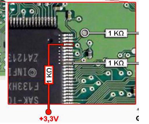

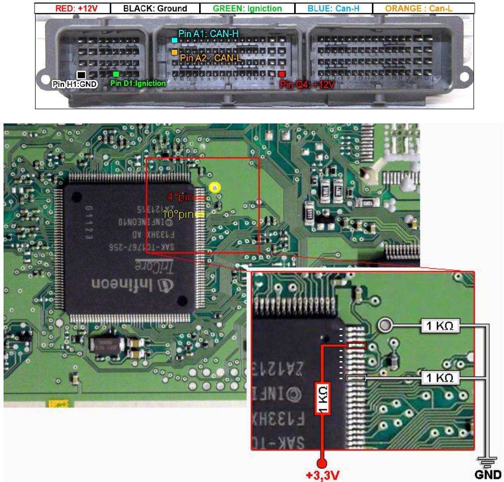

  подскажите - откуда взять 3.3 вольт?
подключение галеты
по моему она писала, что "КС не поддерживается, продолжить?". Авто не завелось. После пересчета КС в олсе, авто ожило.
Да, так она и пишет и никогда еще не видел, чтобы она предлагала пересчитать. Если может пересчитать, то делает это "молча", если не может, тогда спрашивает, но не по пересчету а по продолжению. Так что вы правы.
