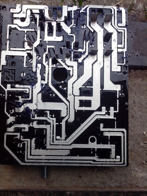

Андрей Стриженов Опубликовано 19 января, 2017 Опубликовано 19 января, 2017 Все сухо и цело, у машины небольшой пробег. Да, тупанул и только заметил A4, а не А3. Чет вспомнил октавии А5 где капот скошенный и крыло своеобразное - блок предохранителей свиду сухой,а внутри нет. Если я правильно понял тема по авто Ауди А4 В8 там и стоки близко и самое главное заливная горловина омывателя над блоком - промахнуться при заливке на раз. Но не понятно почему ошибок нет.
