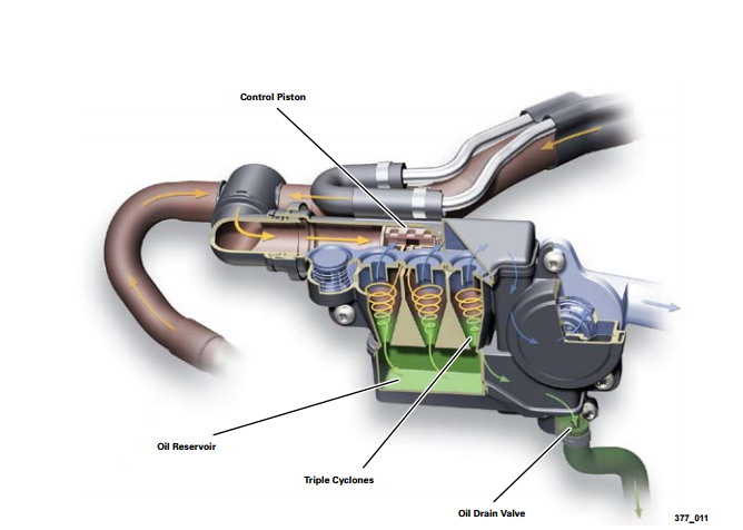

  Снял клапан картерных газов, дуется в две стороны с центрефугами готорый, как проверить мембрану? Или как можно его проверить вообще.
Какое разряжение в картере через щуп замерь.
Если порвало мембрану клапана вентиляции картерных газов (КВКГ), то будет бедная смесь в дате. Далее открутите маслозаливную пробку и на заведённом двигателе попробуйте отобрать. При порванной мембране её придётся просто отрывать )))) А если вытащить щуп, то воздух будет туда сосать аж со свистом. Могут ещё звуки пищащие раздаваться, будто ремень генератора свистит.
