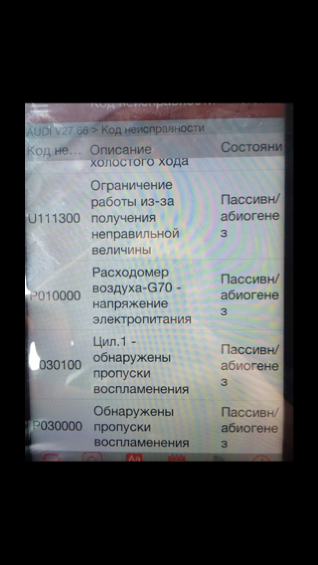

Попало сие чудо)) впервые...
Может и больное место может кто наводку даст
Машина разом работает но есть иногда расколбас в работе, так и проблемы после троений с запуском..может было у кого подобное , наработок минимум скажу честно..по немцам..но буду рад как помощи так и критике))))
По кодам...именно первый цилиндр

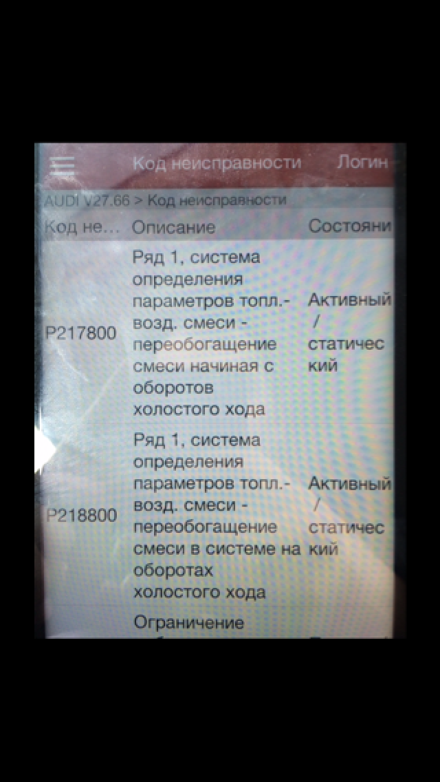

Может переобогащение и пропуски по каталику идут
Изменено пользователем TRD49
да коррекции длинные аж -25 % короткие
длинные -38%
