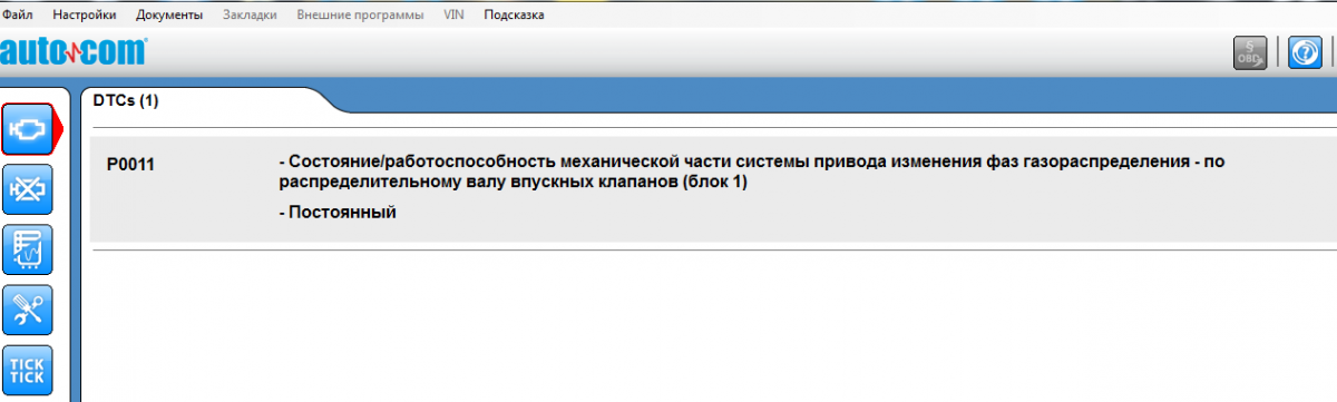

Опубликовано 5 мая, 20178 г. comment_1050958 Имеем авто опель вектра С 2008 г мотор Z18XER. Именно при пуске мотора вылазит ошибка Р0011. Если ошибку стереть при заведенном двигателе она не появляется до следущего пуска. Ссылка на комментарий https://www.auto-bk.ru/forum/topic/79742-%D0%BE%D0%BF%D0%B5%D0%BB%D1%8C-%D0%B2%D0%B5%D0%BA%D1%82%D1%80%D0%B0-%D1%81-%D0%BE%D1%88%D0%B8%D0%B1%D0%BA%D0%B0-%D1%800011/ Поделиться на другие сайты Поделиться Поделиться сообщением

Опубликовано 10 мая, 20178 г. comment_1051946 Привет! Получается форуме нет способных мастеров помочь или посоветовать ? Так тебе сканер уже все написал, чего советовать? Ссылка на комментарий https://www.auto-bk.ru/forum/topic/79742-%D0%BE%D0%BF%D0%B5%D0%BB%D1%8C-%D0%B2%D0%B5%D0%BA%D1%82%D1%80%D0%B0-%D1%81-%D0%BE%D1%88%D0%B8%D0%B1%D0%BA%D0%B0-%D1%800011/#findComment-1051946 Поделиться на другие сайты Поделиться Поделиться сообщением
Опубликовано 10 мая, 20178 г. Автор comment_1051956 смотри клапана фазо регулятора на впуске,скорее всего закоксовались или разволились сеточки Проверяли и даже поменяли уже. Так тебе сканер уже все написал, чего советовать? Сканер показывает направление, а причин очень много и чтобы сохранить время пытаюсь посоветоваться. Самое главное что ошибка вылазит только при пуске мотора, а не в другом режиме работы. Ссылка на комментарий https://www.auto-bk.ru/forum/topic/79742-%D0%BE%D0%BF%D0%B5%D0%BB%D1%8C-%D0%B2%D0%B5%D0%BA%D1%82%D1%80%D0%B0-%D1%81-%D0%BE%D1%88%D0%B8%D0%B1%D0%BA%D0%B0-%D1%800011/#findComment-1051956 Поделиться на другие сайты Поделиться Поделиться сообщением
