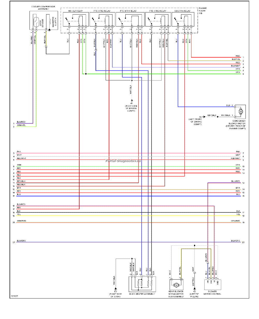

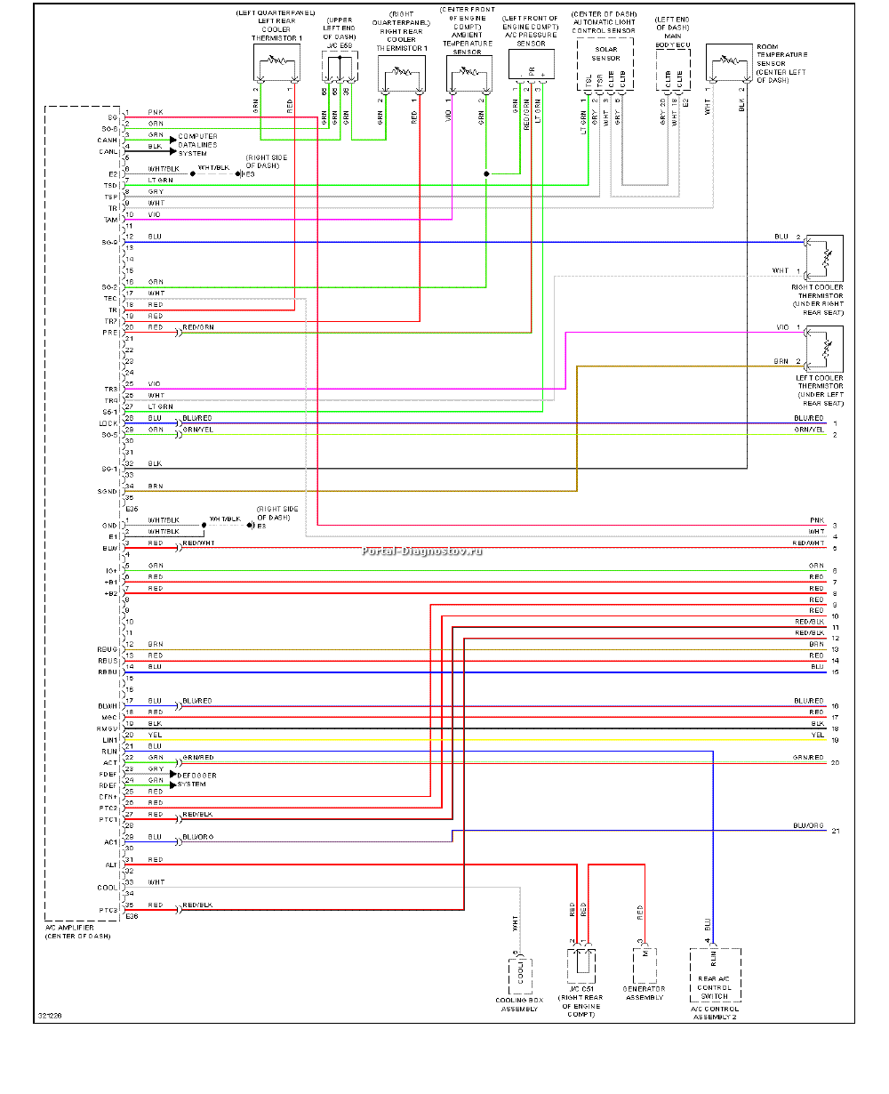

Всем привет! Toyota land cruiser 200, 2009 год выпуска, 4.7 бензин, проблема такая: по словам клиента у него сначала перестали функционировать заслонки переключения потоков воздуха в салоне, он заезжал к одному мастеру они разобрали панель так ничего и не нашли, потом заехали к другому он нашел косяк в проводке от головы до блока климата и проблема решилась, но теперь не включается реле компрессора. Я нашел схему, согласно ей управляющая масса приходит с 18 контакта среднего разьема блока климата, а на ее месте в блоке предохранителей клейма 15, скажите пожалуйста есть ли что нибудь в этой цепи между блоком климата и реле муфты компрессора

на реле муфты компрессора, вместо управляющей массы откуда клемма 15 не могу понять, ведь по схеме эта масса напрямую с блока климата

было замыкание, сигнал включения реле муфты замыкал на опорное напряжение заслонок заднего блока кондиционера, и датчик на компрессоре в обрыве, все восстановил, но по прежнему не включается реле, так же в ошибку уходит зараза, сканер только завтра будет...
вообщем подключился сканером, пишет 2 ошибки: b1421 обрыв или замыкание датчика солнца, b1424 цепь датчика солнца водитель, и при попытке завести выскакивает ошибка блокировка компрессора. Разве датчик солнца блокирует компрессор???
Тебе схема на что нужна, чтобы нам показать? Там что, на всех контактах реле 15 клемма? В чем проблема 2 контакт реле посадить на корпус и проверить включение (или не включение) муфты? Если боишься замкнуть, то включить через лампочку. А какая реакция если замкнуть 3 и 5 контакт реле, а как себя чувствует сама муфта в плане сопротивления. Здесь никто не сможет это сделать за вас.
забыл написать, то что при замыкании в наглую муфта срабатывает, я через сканер включаю реле муфты: положение (ON) но реле не срабатывает, провод управления реле кидал с самого разьема, безрезультатно...

b1422 compressor lock, думал датчик который на компрессоре, на нем сопротивление 100 ом, подкидывал другой на котором 800 ом тоже самое

Ребята- Язь!!! Пробитый транзистор в блоке климата отвечающий за управление реле!
