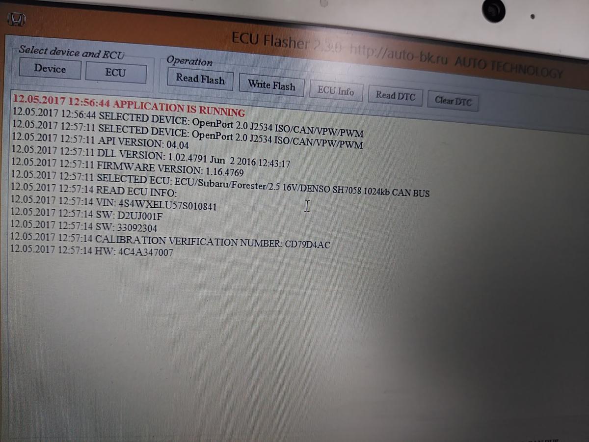

Опубликовано 4 июня, 20179 г. comment_1057347 Всем здравствуйте. Такая вот проблемма.Прошил трибеке под евро2. Загорелись ошибки по клапанам масла и как сопутствующие пропуски зажигания. Заливал обратно сток, прозванивал проводку, менял клапана ничего не помогает. Осталось тока попробовать поменять ЭБУ но его нету. Человеку надо чтоб чек не горел. Удалили ошибки по клапанам и пропуски но ошибка p0304 все равно вылезает, может она где ещё сидит. Сейчас нужно отпустить человека (двигатель работает нормально) и искать эбу Ссылка на комментарий https://www.auto-bk.ru/forum/topic/80333-subaru-tribeca/ Поделиться на другие сайты Поделиться в Facebook Поделиться в X Поделиться в Pinterest Поделиться Поделиться сообщением
Опубликовано 4 июня, 20179 г. comment_1057348 тема оформлена как письмо на деревню дедушке Tribeca 3.0 D2UG101BTribeca 3.0 AT D2UG102FTribeca 3.0 R D2UG102GTribeca 3.0 R DZ1E402BTribeca 3.0 R D0XJ002BTribeca 3.6 R DZ1E103BTribeca 3.6 R D0XJ007BTribeca 3.0 R LDZ1G001F? катушки,свечи поменять местами не судьба ? Изменено 4 июня, 20179 г. пользователем тас Ссылка на комментарий https://www.auto-bk.ru/forum/topic/80333-subaru-tribeca/#findComment-1057348 Поделиться на другие сайты Поделиться в Facebook Поделиться в X Поделиться в Pinterest Поделиться Поделиться сообщением
Опубликовано 4 июня, 20179 г. Автор comment_1057356 не работает весь полублок. чай не первый год замужем. проблема скорей всего в железе эбу. сейчас нужно отпустить клиента и искать подменный эбу инденты прочитал через форестера флэшером от алекса вот обработанный дамп. нужно отключить ошибку P0304. WinOLS (субару (305-306) - ).rar Ссылка на комментарий https://www.auto-bk.ru/forum/topic/80333-subaru-tribeca/#findComment-1057356 Поделиться на другие сайты Поделиться в Facebook Поделиться в X Поделиться в Pinterest Поделиться Поделиться сообщением
Опубликовано 4 июня, 20179 г. comment_1057398 Ищите сток и сравнивайте с вычитанным вами . Процем случаем не промахнулись , внутри точно 7058 ? Ссылка на комментарий https://www.auto-bk.ru/forum/topic/80333-subaru-tribeca/#findComment-1057398 Поделиться на другие сайты Поделиться в Facebook Поделиться в X Поделиться в Pinterest Поделиться Поделиться сообщением
Опубликовано 4 июня, 20179 г. Автор comment_1057402 Нашел, сравнил, точно. Потом записал, вычитал, сравнил изменений нет. То есть и читает и пишет то что надо без ошибок Изменено 4 июня, 20179 г. пользователем arteorlo Ссылка на комментарий https://www.auto-bk.ru/forum/topic/80333-subaru-tribeca/#findComment-1057402 Поделиться на другие сайты Поделиться в Facebook Поделиться в X Поделиться в Pinterest Поделиться Поделиться сообщением
