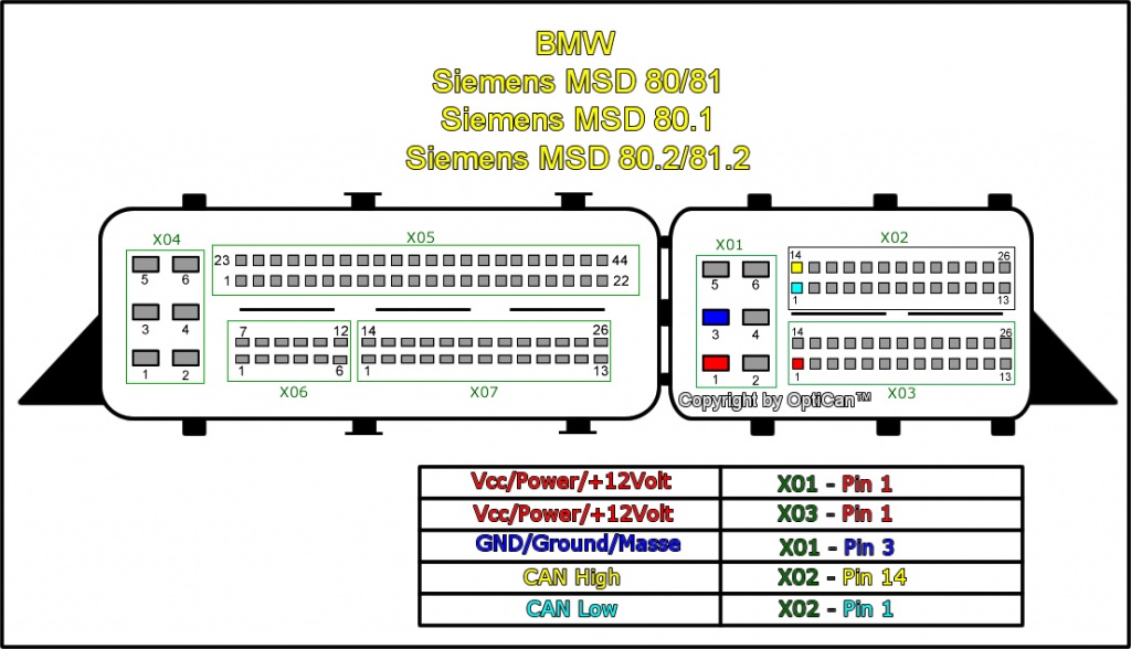

Опубликовано 16 августа, 20178 г. Привет всем машина bmw е61 2007 г. 2.0 бензин 125 kw.Авто после ремонта двигателе, не заводится.После осмотра оказался што сервиса где ремонтировал двигатель оставила машину на улице с открытой крышкои ящика где находится блок движка.Вода попала в блок и он утонул но на связь выходит.Привезли другой блок с разборки.При помощи fg tech прочитал старый блок и залил всё в новыи но машина незаводитса ошибки по иммо.Читал на столе подключался по схеме на фото. bmw ecu.rar

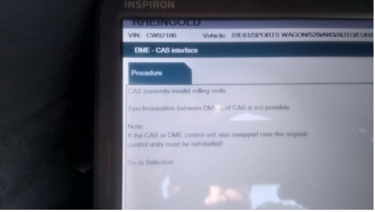

Опубликовано 17 августа, 20178 г. Автор с ошибкой 2F49 - делать синхру кас-дме.(инпа\дис\рейнгольд) Пробовал сделать синхру и рейнголд и FVDI ,пишет что синхронизация невозможна.
Опубликовано 17 августа, 20178 г. Автор Фото после попитки сделать синхронизацию.ISN -DB823D6ABF6 из каса прочитал при помощи fvdi.

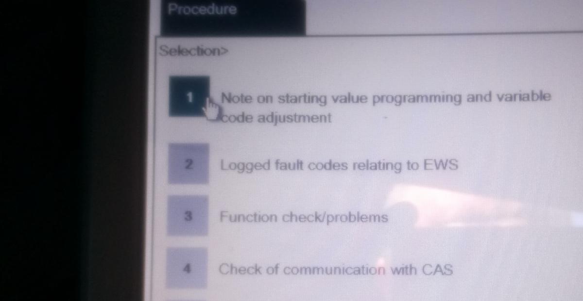

Опубликовано 17 августа, 20178 г. Автор Какой тип синхронизации, часом не новый блок? Блок не новый,как посмотреть тип синхронизации?
Опубликовано 17 августа, 20178 г. В самом начале он спрашивает какой тип синхры: новый блок или простой сброс.
Опубликовано 17 августа, 20178 г. Автор В самом начале он спрашивает какой тип синхры: новый блок или простой сброс. В начале он выдаёт такую таблицу я выбираю первый вариант а далше таблица как выше на фото.
Опубликовано 17 августа, 20178 г. Если цифры на новом и старом блоке разные - перелив фула не поможет. нужно эксплорером тянуть исн из нового блока и ложить его в кас...
Опубликовано 17 августа, 20178 г. Автор Если цифры на новом и старом блоке разные - перелив фула не поможет. нужно эксплорером тянуть исн из нового блока и ложить его в кас... Цифры одинаковые на обеих блоках

Опубликовано 17 августа, 20178 г. Ты вычитал только калибровки, область с ISN запаролена. Ищи explorer, или другую его арабскую копию.Читай ISN c б\у dme, затем ложи этот ISN в cas. Изменено 17 августа, 20178 г. пользователем temsky740
Опубликовано 17 августа, 20178 г. Автор Ты вычитал только калибровки, область с ISN запаролена. Ищи explorer, или другую его арабскую копию. Читай ISN c б\у dme, затем ложи этот ISN в cas. Если куплю из toи машины cas с которой и блок двигателя можно ли перенести isn.
Опубликовано 17 августа, 20178 г. Если куплю из toи машины cas с которой и блок двигателя можно ли перенести isn. Смысл такой операции, если кас и дме с одной машины ?
