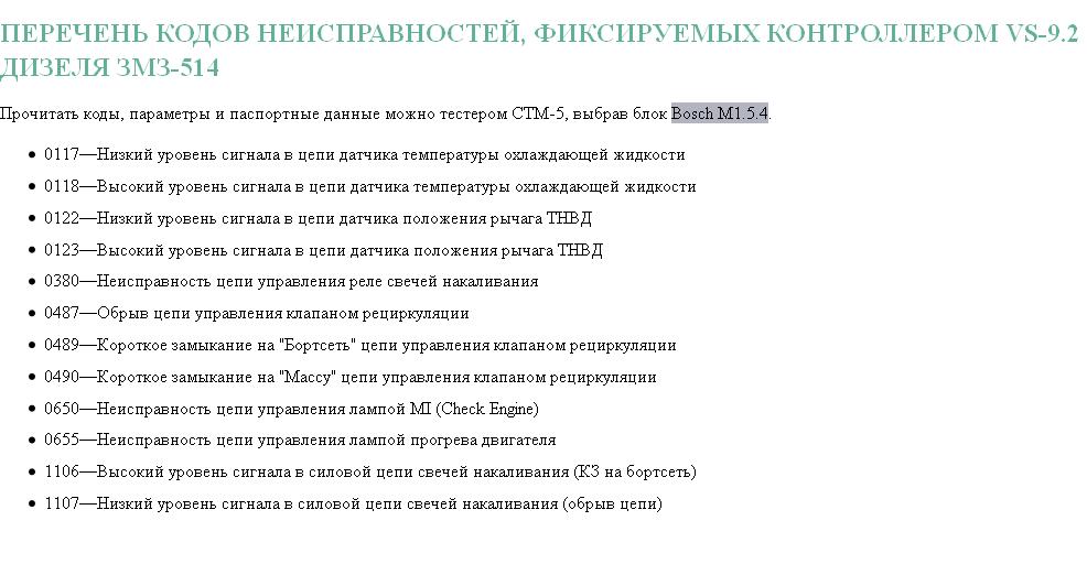

Привет Всем!Имеется УАЗ Хантер дизель ЗМЗ 514 который ни в какую не хочет заводится.Блок VS-9.2.Какой программой его смотреть.Читал где то можно как М1.5.4 через К линию обычной программой iCD подскажите кто чем смотрел ошибки.
Эта инфа на 2a2 в разделе "Коды VS-9.2", читать как Bosch M1.5.4
